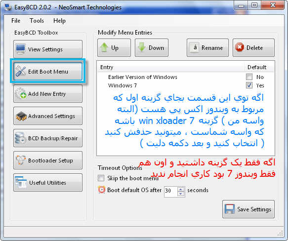

    ويندوزي كه قبلا" تو درايو G نصب كرده بوديد فايلهاي بوت بين دو ويندوز رو توي درايو C قرار داده . حالا كه يك ويندوز داريد و ويندوز
    درايو G رو حذف كرديد ، فايلهاي مربوط به بوت توي درايو C ماندگار شدن و به همين دليل شما توي صفحه بوت دوتا گزينه داريد .
    براي حذف گزينه معيوب ، بهترين گزينه اينه كه شما نرم افزار EasyBCD رو دانلود و نصب كنيد . پس از اجراي نرم افزار
    به قسمت Edit Boot Menu بريد و بعد از كليك كردن روي گزينه مربوطه ، اون رو حذف كنيد .
    اگه كار با موفقيت انجام شد ميتونيد نرم افزار فوق رو حذف كنيد .

    اگه یکدونه ویندوز دارید و گزینه win xloader 7 رو که نام بردید توی صفحه بوت در کنار ویندوز 7 دارید که پیغام خطا میده ، بهتره
    که حذفش کنید .
    حجم نرم افزار کمه ( 1.5 مگ ) و رایگانه . توسایتهای ایرانی دنبالش بگردید ، راحت پیدا میشه . آخرین ورژنش 2.1.0 هست .
    پس از حذف دیگه صفحه بوت نخواهید داشت و بطور یکسره به ویندوز 7 خواهید رفت .
    این عمل مشکلی براتون ایجاد نمیکنه ولی اگه فکر میکنید که ممکنه واسه ویندوزتون مشکلی پیش بیاره
    میتونید سیستم تون رو به یکنفر که متخصص این امر هست نشون بدید .

    12 مرسی
    مرسی FAR_FA جان! دستت درد نکنه کاملا درست شد.....بوس بوس بوس
