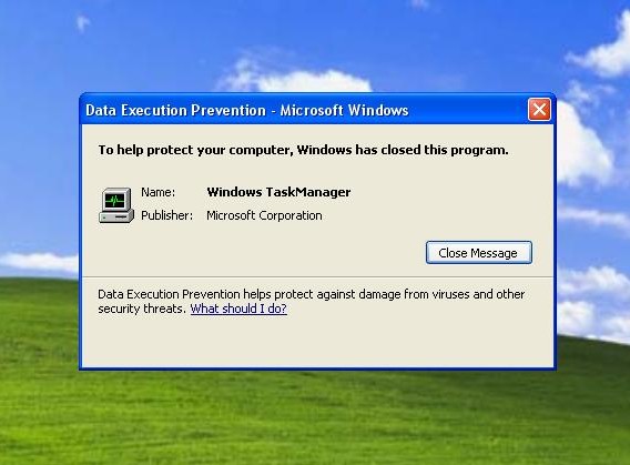

    دوستان تقریبا دو هفته ای میشه که من با یه مشکل عجیب سرو کله میزنم
    یه مدته task manger کار نمیکنه
    فکر کردم مشکل ویندوزه
    چند بار ویندوز عوض کردم . ولی فقط یه روز task manger کار میکنه
    بعدش این ارور رو میده
    وقتی task manger رو میزنم صدای فن های سیستم بالا میره و این پیغام رو میده
    این عکس

    به احتمال خیلی قوی مشکل از ویروس در کامپیوتر شماست.حتما آنرا با یک آنتی‌ویروس قوی و به‌روز ویروس‌زدائی کنید.

    منم احتمال ویروسی شدنو میدم و معمولا فکر کنم اتوران باشه،همین کاری که دوستمون گفتنو انجام بدین

    ازبرنامه XP Quick Fix Plus یا که Task Manager Fix استفاده کنید ببینید مشکلتون برطرف میشه اگربازم مشکل پابرجا بود داخل قسمت اورژانس سیستمهای آلوده سئوال خودتون مطرح کنید
    لینک دانلود Task Manager Fix
    لینک دانلود XP Quick Fix Plus

    دوستان عزیزم . ویروس ؟
    به امضام توجه کردید ؟
    من حتی یه ثانیه هم بدون آنتی ویروس اونم آپدیت شدش نه رو نت رفتم نه فلش زدم به سیستم .
    مشکل از ویروس نیست
    تست میکنم ممنون

    شاید مشکل از فایل تسک منیجر شما هست
    بفرمایین براتون آپلود کردم
    بعد از اکسترکت تو آدرس زیر کپی کنین
    C:\windows\system32

    اگه با روشی که دوستان گفتند مشکلتون حل نشد این روش رو هم امتحان کنید.
    رو My Computer کلیک راست کنیدو Properties,برید به تب Advance
    setting قسمت Performance رو بزنید,تو پنجره باز شده برید به تب Data Execytion Prevention
    تیک گزینه دومی رو بزنید و Add.برید به windows/system 32 و فایل taskmgr رو پیدا کنید و Open رو بزنید.
    apply کنید و OK.سیستم رو ریستارت کنید.

    مشکل همینه که sharifdorsa گقت. اما اگه احیانا حل نشد احتمالا مشکل از سطح امنیتی بالای شما باشه!
    یکی از اون آنتی ویروس ها و فایروال ها برای ایجاد امنیت ، از دسترسی شما به Task Manager داره جلوگیری میکنه.
    پیشنهاد میکنم یکی یکی اونا رو Disable کنی و سس تست کنی که Task Manager باز میشه یا نه ؟ بعد میفهمی که مشکل از کجاست.
