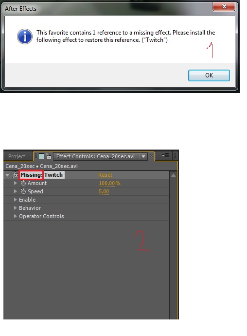

    سلام.
    بچه ها من چندتا Preset جدید به افترافکتم اضافه کردم ولی وقتی اون پرزنت ها رو به یه ویدیو اضافه میکنم این ارور رو میده مشکل چیه؟
    بعد که رو اوکی کلیک میکنم میره تو افکت کنترل ولی کار نمیکنه و قبل از اسم پرزنت یه missing نوشته میشه.
    لطفا کمک کنین ضروریه.

    احتمالا اون پرزنت ها واسه اجرا شدن نیاز به پلاگین خاصی دارن که تو نداریشون.
    یه پلاگین باهاشونه ولی من متاسفانه بلد نیستم پلاگین ها رو نصب کنم!

    دوست عزیز منظور شما Preset هست؟
    اگر همینه اسمشون رو بگو تا پلاگین مورد نظر را قرار بدم...
    اینم twitch علی الحساب...
    بله فقط چون عجله کردم اشتباه شده ببخشید.خب میشه بگید من چطوری از پلاگینا استفاده کنم،چون خودش پلاگین داره.

    بعضی از پلاگین ها نصبی هستند
    بعضی دیگه هم فایل تنها.شما این فایل رو می بری
    به پوشه نصب افتر و در پوشه پلاگین کپی میکنی
    به همین سادگی...
    به همین سادگی...
    همین کارو کردم ولی کار نمیکنه باز مشکل بالا رو داره
    تو رو خدا کمک کنین خیلی ضروریه...
    ممنون مشکلم با این حل شد ولییه مشکل دیگه هست، اینا نسخه ی دموشون هست چیکار کنم؟چطوری کرکشون کنم؟

    بچه ها از همتون واقعان ممنونم.مشکلم به کلی حل شد لطف کردید.
