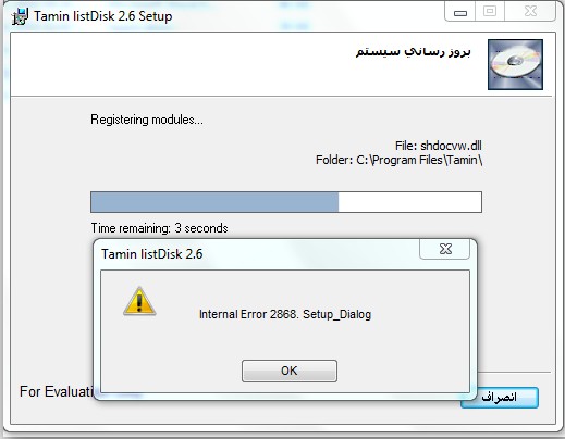

    دوستان کسی نصب برنامه ی تامین اجتماعی بروی ویندوز 7 را انجام داده
    بگه ثواب داره به خدا
    آخه من خودم تا یه مرحله پیش میرم و برنامه خطا میده و دیگه نصب نمیشه

    اینم لینک دانلود برای ورژن 2.6 که نصب نمیشه

    اتفاقا همین کار را انجام دادم نشد

    دوست عزیز برنامه با ویندوز 7 سازگار نیست و هر کاری هم قبلا کردم نشد که رو 7 نصب کنم ( خودم از این برنامه استفاده میکنم) . تنها راه استفاده از ویندوز مجازی یا Windows Xp Mode هست . من خودم xp mode رو نصب کردم .
    شما هم به تاپیک زیر برو :
