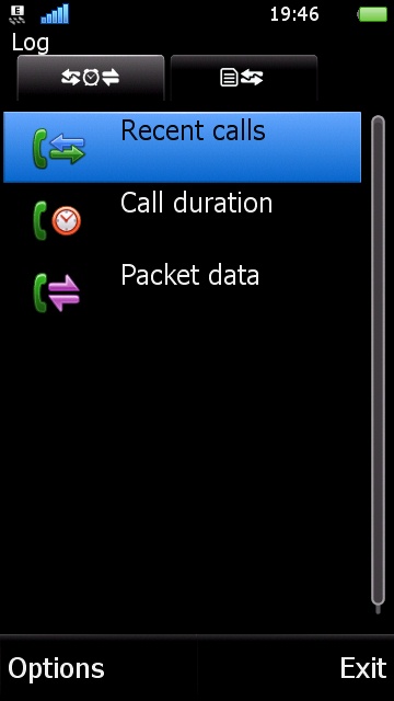

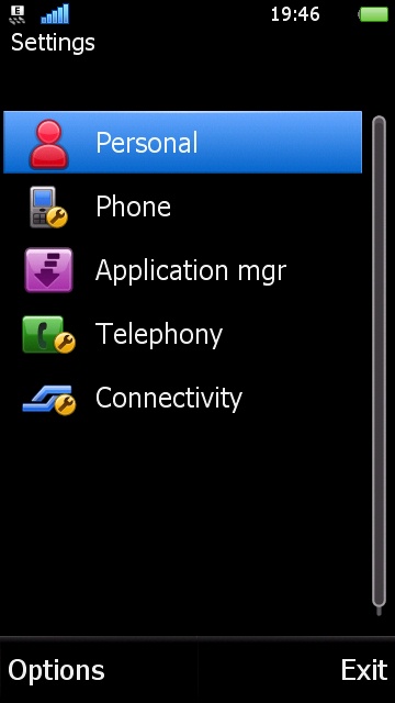

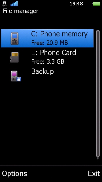

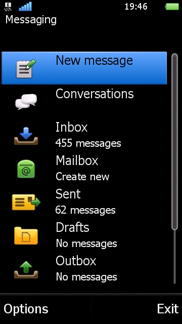

    تصاويري از تغيير فونت در گوشي ويواز(فونت Tahoma) :
