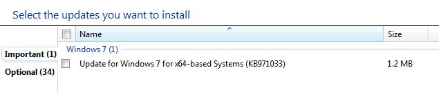

    آپدیت زیر باعث همه این مشکلات هست : تیک این آپدیت فقط برای بار اول بطور پیش فرض زده میشه و وقتی تیکش رو برداری در دفعات بعد تیکش نخورده باقی میمونه.
    چطور میشه کلا این آگدیت رو از سیستم بعد از آپدیت شدن حذف کرد؟
  8. #7
    Jan 2006
    4,092
    صفحه مربوط به آپدیت کردن رو که باز کردی در گوشه سمت چپ و پایین روی Install Updates کلیک کن و در لیست ظاهر شده دنبال آپدیت KB971033 بگردد و روش راست کلیک کن و Unistall رو بزن . بعد سیستم رو یکبار ریست کن و از اکتیو کننده زیر برای فعال کردن ویندوز استفاده کن :
    windows Loader 2.0.3
    بعد از اکتیو کردن دوباره به صفحه آپدیت برو و Check Updates رو بزن این بار اگه همون آپدیت 971033 رو دیدی ، روش راست کلیک کن و Hide Update رو بزن تا در دفعات بعدی تو لیست دیده نشه . برای هر آپدیتی که نمیخوای دیده نشه اینکارو انجام بده مثلا برای آپدیت اختیاری نصب انواع پک های زیان...
