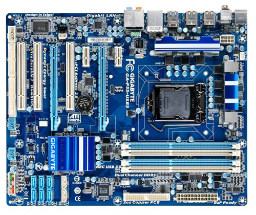

    من یه سیستم با این مشخصات دارم که توی روشن شدن اذیت میکنه، بعد از این که 7-8 بار دکمه پاور رو میزنم یه صفحه سیاه ظاهر میشه و این پیام رو میده:
    فکر کنم مادر بوردش مشکل پیدا کرده!!!!
    نظر شما چیه؟؟
    ضمنا الان دیگه هر کار میکنم روشن نمیشه!
    این مشکل شامل گارانتی میشه؟؟
    گارانتیش آواژنگه
    CPU intel core i5 760
    4 GB ram
    garphic AMD 5850
    power 750
    MOTHER BOARD = GIGA-P55-USB3-V1
    case green magnom 2
    برای این که مشکل حل بشه کیس رو باز کردم و باتری و رم و گرافیک رو برداشتم و دوباره جا زدم ، اما هیچ تاثیری نداشت
    لطفا کمک کنید

    شماازطریق گذاشتن جامپرمین یک clr COMS کنید ببینید درست میشه و سیستم روشن میشه درضمن باطری مین یک چنج کنید احتمالش هست باطری تموم کرده باشه اگردرست نشد باید بدین بایوس برای شما با دستگاه پروگرامر فلش کنن
  3. این کاربر از jafarian بخاطر این مطلب مفید تشکر کرده است
    Deathzone
    22,727
    اول از همه با در آوردن باتری مین بایوس رو دیفالت کنید اگه درست نشد
    میتونید بایوس رو آپدیت کنید درست نشد باتری مین خراب هست
    اگر مشکل با تعویض بایوس و باتری هم درست نشد مین ایراد داره

    این سیستم از 1-2 هفته پیش موقع روشن شدن اذیت میکنه و اون پیغام بالا رو میداد!!
    من توی این مدت بایوس رو با آخرین ورژن آپدیت کردم و باتری رو هم یه بار در آوردم!
    بعد از آپدیت کردن و دست کاری کردن باتری، هیچ فرقی نکرد و بعد از 3 روز دیگه هر کار میکنم روشن نمیشه!!
    میشه راهنمایی کنید که جامپر مین بورد کجا قرار میگیره؟؟
    معنی این جمله که نوشته "HPA bios not available" یعنی چی؟
  7. #5
    Deathzone
    22,727
    معمولا پایین مینه کنارش نوشته clear cmos
    باید روی پین دیگه بزارید با اینکار سیستم روشن نمیشه باز همون جای اول میزارید و دوباره سیستم روشن میشه
    سیستم کلا روشن نمیشه یا روشن میشه تصویر نمیده؟

    سیستم قبلا بعد از این که 7-8 بار دکمه پاور رو میزدم روشن میشد و اون تصویر سیاهی که بالا آپلود کردم میومد و وارد محیط ویندوز میشد و مشکل دیگه ای نداشت (ویندوز 7 _ 64 bit کاملا آپدیت)
    تا امروزاین طوری بود اما الان دیگه کلا روشن نمیشه!
    اصلا مانیتور روشن نمیشه و صدای بوقی یا ..... هم نداره
    جامپر cmos رو پیدا کردم
    برای پا ک کردنش این کار رو کنم خوبه؟ { باتری سر جاش باشه و من جامپر رو جا بزنم ، یا نه؟ باید باتری رو بردارم؟ }

    کارهایی که گفته شد انجام بدین اگر درست نشد ببرین گارانتی بگین سیستم روشن نمیشه و بقیه قطعات تست شدن و معلوم شد مادربرد مشکل داره.
    نگین بایوسو اپدیت کردین.
    در ضمن پاورتون مدله دقیقش چیه؟
    هر چیه مشکل از بایوس باید باشه.پیشنهاد میکنم نسخه قبلیو از سایت بگیرین و روی فلاپی بریزین و تو بایوس لود کنین.

    اگه با ورژن قبلی بایوس مشکلتون حل نشد باید ببرید بیرون براتون بایوس رو با پروگرمر بریزن
    همچنین باتری مین رو هم چک کنید
    فکر نکنم مشکل شما به غیر از بایوس به چیز دیگه ای ربط داشته باشه

    رفتم باتر رو عوض کردم و cmos رو هم پاک کردم
    سیستم روشن میشه، اما باز هم مثل گذشته اذیت منه و باید 10-12 دفعه کلید پاور رو بزنم تا شاید روشن بشه
    و باز هم اون صفحه ظاهر میشه و میگه بایوس اصلی مشکل داره و شروع به recovery میکنه. پس فکرکنم من که هم بایوس اصلی رو recovery و هم آپدیت کردم درست نمیشه ، چطوری ممکنه با پروگرام کردنش درست بشه؟؟؟؟
    و از طرفی به خود آواژنگ که ایمیل دادم جواب دادن و گفتن: {{{حافظه (RAM) سیستم را تعویض کرده و مادربرد را برای تعمیر به شرکت ارسال کنید.}}}
    حالا من موندم منظورش چیه که RAM را تعویض کنید؟؟
    ینی منظورش اینه که ممکنه مشکل از رم باشه؟!
