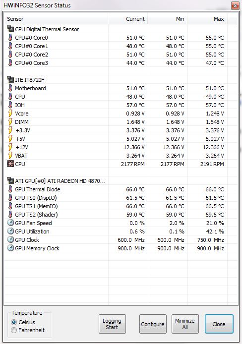

    3: یک عکس ازدمای سیستم با برنامه hwinfo32 ازتپ sensor بزنامه اینجاقراربدین

    37,673
    تو این عکس اگر با همون برنامه winrar گذاشتین که دمای سیستم شما کاملا نرماله فقط اگرگرافیکتون فن داره ببینید فنش چرخش داره درضمن اگر مین هم آپدیت بشعه مشکلی برای باس رم پیش نمیاد اونکاری که گفم هم انجام بدین dvd ویندوز خودتون چنج کنید ویندوز ازنوع نصب کنید کلیه درایورهای سیستم هم حتما آپدیت بشه بعدش بدون اینکه برنامه خاصی نصب کنید دو تا سه ساعتی با سیستم کارکنیدباس رم هم به طورموقت بزاریت روی 1066 بعد جوابش بدین.
