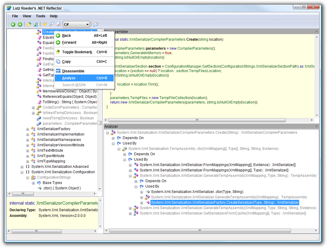

    اخیرا اطلاع یافتم که نرم افزاری هست که می تونه فایل برنامه exe که با C# نوشته شده رو به کذ تبدیل کنه !
    اگه کسی چنین نرم افزاری داره معرفی کنین ما -- استفاده کنیم !
    با تشکر

    با سلام
    بله چنین نرم افزار های وجود دارند.
    البته نه تنها c# برای تمام زبان های که فایل خود را به زبان میانی ماکروسافت کامپایل می کنند (فایل های که نیاز به مفسر دارند) این کار قابل انجام است.
    * این نرم افزار ها را به این دلیل معرفی می کنم که اگر شما یا سایر دوستان می خواهید برنامه نویسی کنید بتوانید فایل های خود را از نظر امنیت تست کنید. پس سعی کنید از این نرم افزار ها درست استفاده کنید
    1)
    .net reflector
    (2
    Dis .NET Decompiler
    پیروز باشید
    با تشکر

    Reflector خداست، یعنی فوق العادست این برنامه، برای یادگیری هم عالیه. البته خوده Reflector از Reflection استفاده میکنه که یکی از مکانیزمها و API خدای NetFaremwork. که چه کارهایی باهاش نمیشه کرد؟!! یکی از بزرگترین استفادهاش برای -- کردن برنامه هاست . البته به شرطی که اسمبلی ها obfuscate نشده باشن. ولی کلاً درست میگم برای -- استفاده میشه ولی قضیه خیلی هم ساده نیست چون مثلاً به این راحتی نیست که شما اطلاعات یه اسمبلی رو باز کنی بخونی تغییر بدی بزاری سر جاش.
