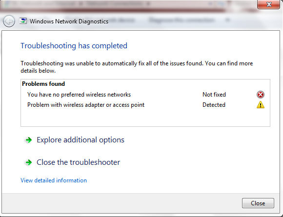

    به پیغام های زیر توجه کنید:
    با چند نفر که صحبت کردم مثل اینکه مشکل از درایور وایرلس هست.ولی متاسفانه نتونستم درایورش رو توی سایت hp پیدا کنم.
    مدل لپ تاپم hp pavilion dv6 هست.

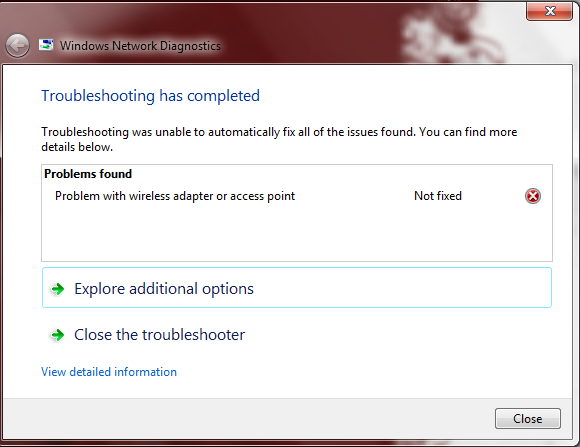

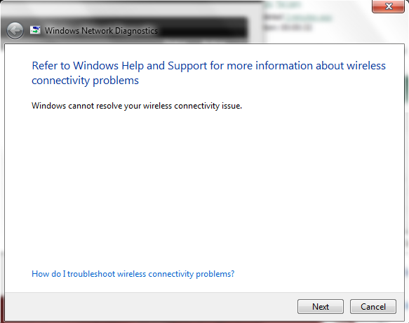

    در قسمت پایین عکس دوم میتونی با امکان مشکل یابی ویندوز 7 به نتیجه برسی . همون قسمت که نوشته : How do I ......
    این دو تا پیغام رو نگاه کنید:

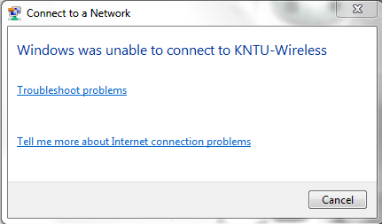

    الان توی دانشگاه-مون هم همه وصل می شن به غیر من یه محیط مجهز به وایرلس دیگه هم رفتم اونجا هم نتونستم وصل بشم و این پیغام رو داد!!!
    چی کار کنم؟
