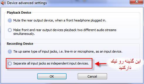

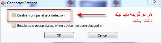

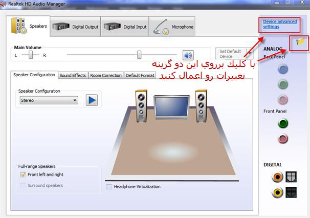

    اگه Realtek Driver رو نصب كرديد طبق عكسهاي زير عمل كنيد :
    موفق باشيد

    داداش رفیقم الان نیستش ! فقط از کجا وارد این قسمت شدی ؟
    ممنون بابت جواب !

    ببخشید ، یادم رفت بگم .
    یا روی آیکن بلندگو ( کنار ساعت ) راست کلیک میکنید و گزینه Sound Manager رو انتخاب میکنید . ( با دبل کلیک
    روی بلندگو هم باز میشه )
    یا طبق عکس از کنترل پنل اقدام کنید :
