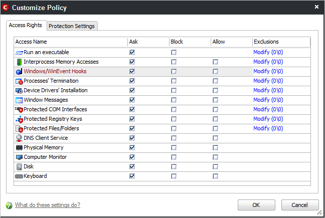

    بعد به قسمت Computer Security Policy بروید و در سربرگ Predefined Policies شما Limited Application را انتخاب کنید بعد دکمه
    Edit را بزنید و بعد روی Customize کلیک کنید و طبق عکس آنرا اصلاح کنید.
