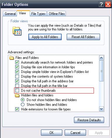

    مشکل مربوط ميشه به پر شدن ظرفيت کش حالت Thumbnail ويندوز . شما وارد Folder option و مطابق شکل گزينه نشان داده شده رو تيک بزنين و ok .
    اگر جواب نداد زماني که وارد پوشه مورد نظر شدين زماني که ارور مربوطه نشان داده شد. روي ارور کليک نکنين و از بالاي صفحه که مربوط ميشه به حالت نشان دادن فايل هاي پوشه ، حالت رو از Thumbnail به Icon يا ....تبديل کنين . بعد يکبار Logoff کنين.
    به احتمال زياد شما برنامه K-Lite رو نصب کردي و تيک همه گزينه هاي تصويري اي که مربوط يه انتخاب حالت Thumbnail ميشن رو زدين. اگه اينطوري باشه از منوي استارت برنامه K-lite رو پيدا کنين و از زير مجموعه K-Lite Codec Tools روي All Opyions کليک کنين و مراحل رو ادامه بدين و همون تيک هاي زده شده رو از پايين به حالت پيش فرض برگردونين .
    بله همینطوری هست که فرمودین . اکثر تیکها رو تو k-lite زدم و یه چیز دیگه ای که خودمم شک دارم در مورد تنظیمات آنتی ویروسم هست . چون محدودیتی از نظر حجم فایلهای اسکن شده و همینطور تعداد اسکن فایلها براش تعیین نکردم و حتی فایلهای 2 گیگی و ... رو هم اسکن میکنه که باعث افت سرعت سیستم هم میشه . موقعی که تو پوشه هایی از هاردم که توشون پر از فایلهای exe هست میرم ، باید 2-3 دقیقه صبر کنم ، تا سیستم از حالت قفل شده در بیاد و کارم رو بکنم .
