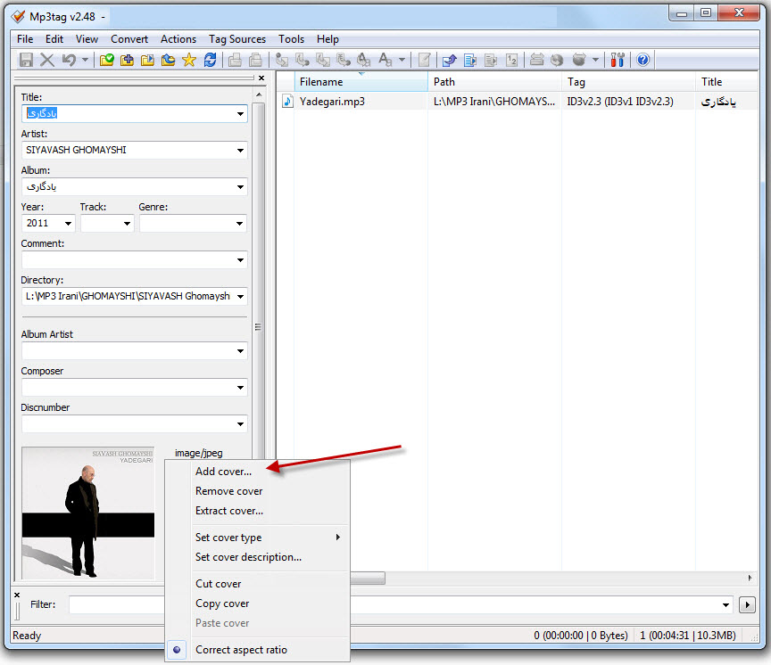

    اول این که من هیچ تصویری نمی بینم بعد این که اصلا نیازی نیست عکس از اینترنت دانلود بشه و این مواردی که شما گفتید !!!
    شما عکس رو یک بار به برنامه بدید و حتی اون عکس رو هم اگر پاک کنید اون عکس برای همیشه به اون فایل Mp3 شما الصاق شده و هر بار در اجرای MP3 اون عکس در تگ مربوطه مشاهده میشه
    تو عکس زیر براتون نشون دادم که جوری می تونید عکس رو در تگ یه فایل MP3 قرار بدید
    روی فایل MP3 کلیک کنید بعد در قسمت کاور کلیک راست انجام بدید گزینه Add Cover رو انتخاب کنید عکس رو انتخاب کنید و بعد هم سیو و تمام

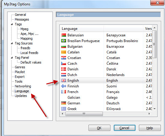

    دوست عزیز من برنامه رو دانلود کردم ولی نمیدونم چرا زبان برنامه اینطوریه؟ تعجب کردم؟!! این چه زبانیه دیگه !!!!
    حالا کمک کنید که من چطور زبان برنامه رو انگلیسی کنم. کجا باید برم .لطفا با تصویر این کارو کنید. چون اصلا زبانش مشخص نیست چی نوشته آدم گیج میشه....
    خودتون در تصویر زیر ببینید :

    دوست عزیز شما از این لینک استفاده کنید
    به هر حال می تونید زبان برنامه رو هم تغییر بدید در برنامه از کلید Ctrl+O استفاده کنید تا کادر مربوطه باز شه
