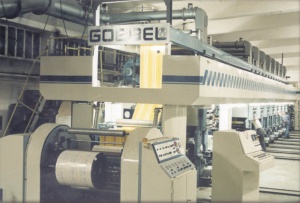

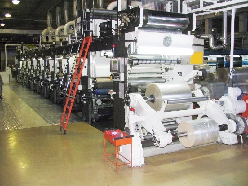

    چاپ هليوگراور (روتوگراور)
    Heliogravure Print(Rotogravure)
    هليوگراور يا همان روتوگراور، سيستم چاپ گود است با کيفيتي بسيار نزديک به چاپ افست. هر چند مراحل آماده سازي اين نوع چاپ بسيار گرانتر از انواع ديگر چاپ مثل افست و فلکسو ميباشد، اما براي چاپ ايده آل به شکل رول بر روي BOPP و موادي از اين قبيل، بهترين انتخاب محسوب ميشود. بخصوص اينکه مصرف لفافهايي از اين نوع براي کارخانجات توليدي هميشگي و با تيراژ بالا باشد. دليل آن هم اين است که با سيلندر تهيه شده، و ميتوان در تيراژ ميليوني چاپ کرد در حالي که در روش افست براي تيراژهاي بالا بايستي زينکهاي مجدد تهيه کرد.
    مراحل انجام:
    در اين شيوه چاپ، پس از مراحل طراحي به مرحله ساخت سيلندر ميرسيم که نقوش و تصاوير را به لفاف منتقل ميکند. امروزه سيلندرهاي چاپ هليو به دو روش الکترومکانيکي و روش ليزري تهيه ميشود. در هر دو روش، طرح و نقوش بر روي سيلندر که معمولا از فلزي سخت، با لايه اي پوشيده از مس ميباشد، حک ميشود. توجه کنيد که ترامهاي چاپ هليو که به شکل حفره هايي در سطح سيلندر ايجاد ميشود، برخلاف چاپ افست که ترامها اندازه هاي مختلفي ميگيرند، يک اندازه هستند. شکل ترام در روي سيلندرهاي هليو اغلب به شکل آجري يا لانه زنبوري است. در اينجا نيز براي هر رنگ چاپ يک سيلندر مجزا تهيه ميشود. ماشين چاپ هليو همانند ماشين فلکسو از بخش رول بازکن – چاپ – خشک کنها و رول جمع کن تشکيل شده است. در چاپ افست اندازه ترام در نقاط پررنگ بزرگتر و در نقاط کم رنگ کوچکتر است، در حالي که ترام در چاپ هليو بر روي سيلندر يک اندازه است. اما درصدهاي بالاتر بر روي سيلندر، حفره هايي گودتر نسبت به درصدهاي پايينتر ترام دارند. در قسمت چاپ، مخزن مرکب، سيلندر حکاکي شده، تيغه داکتر بليد و سيلندر چاپ يا سيلندر فشار را داريم. لفاف رول در مسير حرکت بطرف قسمت چاپ مي آيد. بخشي از سيلندر حکاکي شده، درون مخزن مرکب قرار دارد، با حرکت سيلندر، مرکب اضافه توسط تيغه داکتر بليد از روي سطح آن برداشته ميشود و در ادامه لفاف که بر بستر سيلندر چاپ يا سيلندر فشار حرکت ميکند با سيلندر حکاکي شده که اکنون در حفره هاي آن ( ترامها) مرکب قرار گرفته است تماس يافته و نقش بر روي آن ثبت ميشود. سپس لفاف که اکنون يک رنگ بر روي آن چاپ شده است از درون خشک کن حرکت کرده و به برج رنگ ديگر ميرود و در آنجا نيز مراحل فوق تکرار ميشود.
    نماي نزديک سيلندر، تيغه، مخزن مرکب و...
    يک نمونه سيلندر تهيه شده
    This image has been resized. Click this bar to view the full image. The original image is sized 800x600.Click this bar to view the original image of 800x600px.
    نمونه دستگاه چاپ هليو
    نمونه کارهاي چاپ شده

    با توجه به سرعت بسيار بالاي اين روش، بهينه‌سازي انتقال مرکب براي هر ميزان توناليته مي‌تواند جداگانه انجام گيرد.
    چاپخانه رتوگراور انتشاراتي با استفاده از حفره‌هاي SHC مي‌تواند مقدار حکاکي سيلندرها را از ?? تا ?? خط بر سانتي‌متر اختيار کند.
    ابعاد حفره‌ها نيز با توجه به مقياس توناليته، مي‌تواند از عمق تنها چند ميکرون و عرض ?? ميکرون در نواحي روشن تا حداکثر عمق ?? و عرض ??? ميکرون در نواحي کاملاً متراکم متغير باشند.
    چرخه ساخت سيلندر با روش ليزر مستقيم - لايه روي، حامل اطلاعات تصوير و ماده پايه در فرآيند سيستم ليزر مستقيم مي‌باشد.
    لايه نازکي از فلز روي با استفاده از آبکاري بر روي سيلندر پوشيده از مس قرار مي‌گيرد. اقتصادي‌ترين شکل اين عمل، تشکيل نازک‌ترين پوشش از روي، با ضخامت تنها ?? ميکرون يعني تنها ?? ميکرون، بيش از حداکثر عمق حفره‌ها مي‌باشد.
    سيلندر پوشش داده شده با روي در حين حکاکي ليزري با سنگ محور، براي حصول به بهترين کيفيت سطح، کاملاً صيقلي مي‌گردد.پس از حکاکي، سيلندر کاملاً تميز شده و سطح آن توسط فلز کرم، تا ضخامت ? الي ? ميکرون پوشش داده مي‌شود. اين عمل در دماي ?? درجه سانتي‌گراد با الکتروليت کرم (CR???TD)، که با سيلندرهاي پايه مس نيز هماهنگ مي‌باشد، انجام مي‌پذيرد.سپس سطح کار تا دستيابي به همواري مورد نظر پرداخت مي‌گردد.
    جهت استفاده مجدد از لاشه سيلندر، لايه‌هاي کرم و روي از سطح آن به صورت مکانيکي برداشته شده، سطح پايه مس براي کار بعدي آماده مي‌گردد.
    نظارت دقيق بر شرايط چاپ - روش ليزر مستقيم از محدوديت‌ها و لغزش‌هاي روش‌هاي الکترومکانيکي و شيميايي‌ حکاکي سيلندر مبراست.
    با اين روش مي‌توان ديواره حفره‌ها را با بهترين شکل ممکن توليد نمود و حتي قادر مي‌گرديم ديواره حفره‌ها را برش دهيم.
    يک پردازشگر بسيار کارآمد تصوير مي‌تواند با هم‌پوشاني، چندين حفره خيلي کوچک را ترکيب کرده به يک مجموعه خوشه‌اي تبديل نمايد. اين امر اجازه مي‌دهد که به بالاترين رزولوشن تعريف شده با بهترين پردازش ترکيبي تصوير دست يافت.
    اين ترکيب بالاخص در چاپ بسته‌بندي، فوق‌العاده مهم است. تجربه نشان مي‌دهد با استفاده از سيلندرهاي ساخته شده به روش‌ ليزر مستقيم (DLS) مي‌توان به بالاترين سرعت و وسيع‌ترين طيف رنگ در چاپ دست‌ يافت.
    ـ مزايا
    با اين روش ساخت سيلندر به دور از هرگونه عمل سايشي انجام يافته و توانايي تکرار توليدات با کيفيت را ميسر مي‌سازد و همچنين هيچ‌گونه تنظيم مکانيکي و يا آماده‌سازي دستي، ضروري نمي‌باشد.
    در نهايت بزرگ‌ترين مزيت در چاپخانه مشاهده مي‌شود و آن حصول به بالاترين کيفيت چاپ همراه با کمترين باطله و مصرف اقتصادي مرکب مي‌باشد.
    روش ساخت سيلندر با پرتو ليزر مستقيم (DLS) در صنعت‌چاپ گراور انتشارات کاربرد روزافزون يافته است. با کنترل مستقل ابعاد هندسي حفره‌هاي سيلندر، اکنون مي‌توان اشکال کاملاً جديدي به آن‌ها داده و روند انتقال مرکب را دگرگون نمود.
    کارايي صنعت سيلندر سازي ديجيتال و دانش فني حاصل از اين پيشرفت‌ها منجر به توليد مرکب‌هاي جديدي شده است که سرعت چاپ و کيفيت رنگ‌ها را در چاپ گراور باز هم بالا‌تر مي‌برد.
