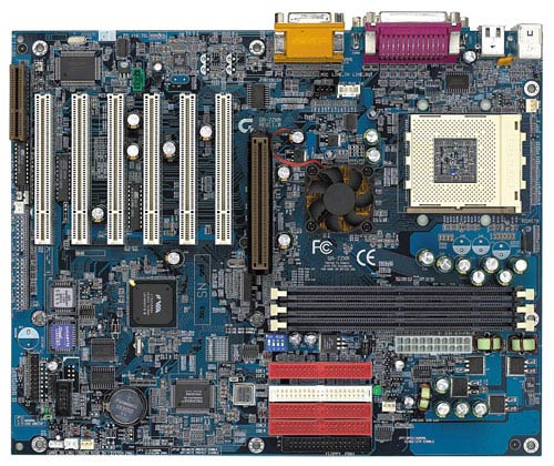

    مادربرد سیستم من گیگا مدل 7zxr هست ، چند روزه بعد از این که این سیستم میاد بالا ، تا Setup یه برنامه رو اجرا می کنم ریست میشه + مادربرد خیلی داغ میشه + بعضی مواقع قبل از بالا اومدن ویندوز ، سیستم ریست میشه
    کارهایی که انجام دادم:
    1-رم از یه سیستم دیگه گذاشتم روش بازم همین مشکل بود
    2-هارد از یه سیستم دیگه گذاشتم روش باز همین مشکل بود
    3-کارت گرافیک از یه سیستم دیگه گذاشتم روش باز همین مشکل بود
    4-پاور رو هم از یه سیستم دیگه گذاشتم روش باز همین مشکل بود
    5- خمیر حرارتی بین هیت سینک و Cpu رو هم عوض کردم ولی بازم مشکل حل نشد
    قطعات سیستم:
    CPU :AMD 1.33
    Main:GA-7ZXR
    Ram:512 SD
    VGA:128
    HDD:160
    Power:580 green
    سوالها:
    1-این فیوزهایی که روی مادربرد هست تنظیماتش رو از کجا میشه پیدا کرد؟ چون دفترچه مادربرد رو گم کردم ، به نظر شما مشکل از اینا نیست؟؟
    2-اگه بخوام بایوس رو آپدیت کنم باید چه کار کنم؟؟ چون بلد نیستم

    یادش بخیر این مادربرد مال زمان نوجوانی من هست
    به احتمال زیاد چند تا از خازن های این مادربرد باد کرده و باید تعویض بشه و این کار هم فقط از عهده متخصص بر میاد
    اون کلید های روی برد مخصوص تنظیم سرعت کلاک پردازنده هست که سرعت کلاک را روی 100 یا 133 یا 200 تغییر میده ولی نیازی به دستکاری اون کلید ها نیست
    زمانی که این برد را داشتم با استفاده از سی دی مادربرد وقتی به اینترنت وصل بودم بایاس را آپدیت می کردم
    البته این برد ریویژن های مختلفی داره که از طریق سایت گیگابایت می تونید نسخه بایاس مربوطه را آپدیت کنید

    خازن هاشو چک کردم همه سالم بودن ،هیچ کدوم باد نکرده
    سی دیشو تو اسباب کشی گم کردم ، نمیشه بدون سی دی مادربرد آپدیت کرد بایوسش رو؟
    چرا میشه
    اول مدل دقیق برد را + ریویژن مربوطه از روی برد بخونید
    بعدش برید به سایت گیگا بایت و در قسمت PRODUCT مادربرد را انتخاب کنید
    بعدش در صفحه جدید در قسمت جستجو مدل دقیق برد را وارد کنید
    بعد از وارد کردن مدل برد چند نوع ریویژن را به شما معرفی می کنه که شما مدل خودتون را انتخاب کنید
    سپس در تب دانلود گزینه بایاس را انتخاب کنید و آخرین نسخه بایاس را بگیرید
    ضمنا آموزش آپدیتش را هم در همونجا می تونید بخونید
