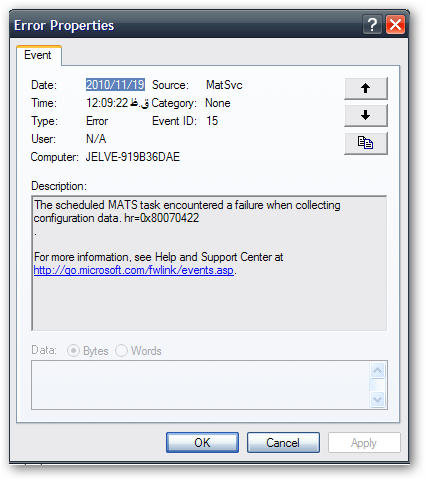

    چند وقتیه کامپیوترم هر از گاهی در شرایط مختلف(مثلا آپدیت کردن نرم‌افزار یا اجرای چند برنامه با هم یا هنگام نصب یک برنامه....)بدون ظاهر شدن هیچ پنجره اروری کاملا قفل میشه(هنگ میکنه)و راهی جز ری‌استارت با دکمه موجود روی کیس باقی نمی‌مونه.با مراجعه به Event Viewer در زیرمجموعه َApplication ارور های زیادی می‌بینم ولی همه آنها 2 نوع هستند با مشخصات زیر:
    Source:MatSvc Event ID:15
    Source:nview_info Event ID:1
    1-این ارورها به چه دلیلی به وجود میآیند؟
    2-راه رفع این ارور ها که به احتمال قوی باعث هنگ سیستمم میشن چیه؟

    نمیدونم دقیقا" مشکل سیستمتون چیه ولی هرچی هست به این MatSvc مربوط نیست.
    راه های زیر رو امتحان کنید :
    پاک کردن پوشه ی Temp.
    پاک کردن پوشه ی C:\WINDOWS\Prefetch
    رفتن به cmd و عبارت sfc /purgecache رو نوشتن و زدن دکمه ی Enter.
    موفق باشید
