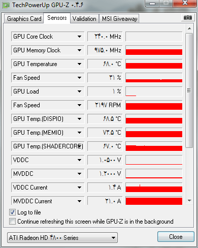

    سلام. 2 تا 4890 در هیچ بازی ای کم نمی اره!!! احتمالأ مشکلتون جای دیگه هست .
    بی زحمت مشخصات کامل سیستمتون رو بگین و یک شات از نرم افزار Gpu-z بزارین.
    دو کارت 4890 حراارت بسیار زیادی تولید می کنند و مصرف بالایی هم دارند ، اورکلاکشون باعث به شدت بالا رفت هر دو گزینه می شه .بعد از دیدن مشخصات ، بهتون می گم که تا چه حدی اورکلاک کنید ، مشکلی نداره..
    در ضمن دمای قطعات رو در زمان بی کاری و لود بگین .

    مشخصات دستگاهم:
    Caseم خنکه، 6 تا Fan داره.
    Powerم 1230 وات هست.
    مشکلی از این بابت نیست. به نظرتون مثلا بخشی از MB رو فعال نکردن؟
    دمای عادی اون رو 67 تا 68 درجه ست.
    اینم از آمار GPU-Z
    ممنون از کمکت رفیق

    همه چیز مرتب هست...
    پل های کراس فایر رو نصب کردی؟

    ببینید ، اورکلاک کردن دو کارت 4890 کار چندان آسونی نیست... من خیلی راحت می تونم چند فرکانس بهتون بدم ، چند نرم افزار هم معرفی کنم و تمام.... . ولی چند وقت دیگه وسط بازی سیستم کرش کرد ، قطعات مشکل پیدا کردن ... شما از من جواب نمی خوای؟!
    دو کارت 4890 در حالت کراس فایر قدرتی بیشتر از یک کارت 5870 که حدود 450000 تومان قیمتشه داره ، این که می گین نمی کشه رو متوجه نمی شم...
    برای اورکلاک ، از درایو کاتالیست ، فرکانس هسته رو روی 950 مگارهتز قرار بدین ،حافظه رو هم تا 1050 مگارهتز اورکلاک کنید ، بعدش با نرم افزار furmark حدود 30 دقیقه تست بگیرید ، اگه تصویر به هم نریخت و دما هم زیر 100 درجه بود ، یعنی سیستمتون پایدار هست .

    من فکر میکنم که فرکانس پردازنده شما هست (2.66GHZ) که برای GPU ها شما ایجاد محدودیت میکنه.ما این مشکل رو در نمایشگاه Elecamp با 2xHD4870 X2 در بازی هایی از جمله Crysis داشتیم و همین عامل باعث میشد که در هنگام فشار های سنگین سیستم دچار افت Performance و Frame میشد.
    این مشکل با افزایش فرکانس پردازنده تا 3.4GHZ به طور کامل حل شد و کچکترین افت Frame Rate مشاهده نشد.
    فکر میکنم مشکل سیستم شما هم در این خصوص باشه.
    یک نکته دیگه هم اشاره کنم احتمالا رم های شما به حالت 1066MHZ CL9.0 ست شدند که این قضیه هم باعث افت Performance شدید میشه.
    تغییر این فرکانس به 1600MHZ CL8.0 (احتمالا بدون افزایش ولتاژ) میتونه کمک کنه.
