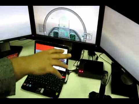

    گرافیک اکسترنال 5830 هم قراره وارد بشه. در نمایشگاه 2010 در معرض دید قرار گرفته و به بازار اومدنش معلوم نیست. اما شما قیمت 250 هزار تا 350 هزار را براش در نظر بگیر.
    در ضمن گرافیک اکسترنال بر روی همه سیستم ها کار میکنه. به شرطی بتونه به سیستم به نحوی وصل بشه. گرافیک اکسترنال ATI XGP Radeon 5830 حتی بر روی نت بوک های 10 اینچی هم جواب میده و میتونی آخرین بازیها رو باهاش اجرا کنی.
    فیلمش...

    اینم مدل قدیمیشه که سفیده و کنار لپ تاپ به 3 تا مونیتور وصل شده.
    این مشکیه هم 5830 هست که به نت بوک 10 اینچی وصل شده.
