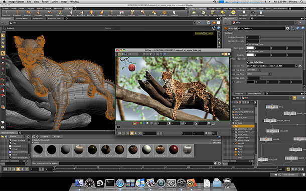

طبق گفته Huang، علاوه بر ایجاد افکت های بصری با نرم افزار Houdini، از این نرم افزار برای تغییر نتایج شبیه سازی هایی که با ابزار دیگر خلق شده بودند ، استفاده شد.
در یک دو شات که ماهیت بخش اعظمی از آب را در بر داشت ؛ شبیه سازی اولیه با استفاده از ابزار داخلی تحقق یافت و سپس به نقشه های مقدار جابجایی آب بدل شد تا مورد استفاده pipeline قرار گیرد. پس از چندین بار تکرار شبیه سازی اب ، بازرسان حرکت کلی سطح آب را تأیید کردند و سپس تیم توانست رسیدگی قسمت هایی نظیر تلاطم آب را تحت اختیار قرار دهد. به جای شبیه سازی مجدد آب که علاوه بر ایجاد تغییرات ناخواسته ، کار وقت گیری نیز بشمار می آمد ؛ Huang تصمیم گرفت از نرم افزار Houdini بعنوان فرایند بعدی جهت اصلاح مستقیم پیامدها استفاده کند.
Huang، تصاویر نقشه جابجایی آب را برای این نرم افزار می خواند و آنها را به هندسه سطح آب مبدل می کرد. سپس او ضمن بکارگیری کاراکترهای انیمیشنی بعنوان یک مرجع ، از اپراتورهای مغناطیسی استفاده کرد تا زمان بندی پویانمایی سطح آب را تغییر دهد. در خاتمه، او این هندسه را مجدداً به همان نقشه های جابجایی تبدیل نمود که می توانستند با نقشه های اصلی ادغام شده و افکت رندر شده نهایی را حاصل نمایند.
محیط کاربردی یکپارچه Houdini به هنرمندان خلق جلوه های ویژه اجازه می دهد تا با هندسه ، تصاویر ، منحنی های انیمشنی و داینامیک های یکپارچه کار کنند و طیف خلق کامل موضوعات VFX در تولید قابل توجه نماید.
توانایی Houdini در بکارگیری جریان رویه ای انواع وظایف باعث شد که به ابزار بسیار ارزشمندی برای تیم جلوه های ویژه بدل شده و بر فیلم هیولاها در برابر بیگانگان _ Monsters Vs Aliens – اجراء گردد. هنرمندان این نرم افزار توانستند به سرعت افکت های شبیه سازی شده را با مجموعه های مختلف تطبیق داده و به تیم کمک کنند تا بتواند به ویرایش تعیین شده دست یابد. در پایان ، Houdini کمک کرد که اجرای جلوه های ویژه با ترس کمتری همراه باشند ؛ گو اینکه هیولاهای خوبی را ظاهر می کردند.
