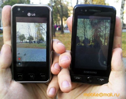

    مقایسه LCD گوشی پیكسون و رنوار!
  17. 10 کاربر از 4870x2 بخاطر این مطلب مفید تشکر کرده اند
  18. #10
    Vancouver
    1,843
    پیکسون هم Amoled مثلا؟
