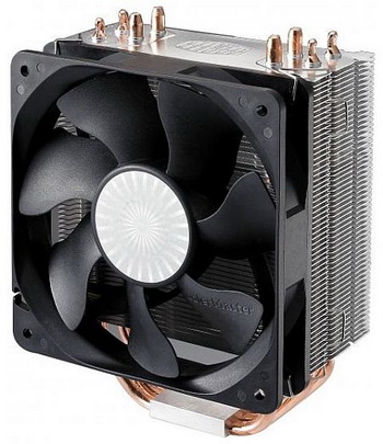

    سلام با 30تومن (حداکثر) چه فنی را برای 945 پیشنهاد میکنید ؟ البته کیس من پرفکت(معمولی) هست
    و فن باید تو کیس جا داشته باشه اورکلاک هم نمیکنم اولویتها به ترتیب:
    1)کم صدا باشه
    2)زیاد بزرگ نباشه
    3)کولینگ نسبتا خوبی داشته باشه

    CoolerMaster Hyper TX3 انتخاب خوبی میتونه باشه

    COOLER MASTER HYPER 212 PLUS هم بدک نیست

    تو کیس من جا میشه؟؟؟؟ خیلی بزرگه
  5. #5
    حـــــرفـه ای Ultra_Black's Avatar
    Bleu De Chanel
    7,994
    جا میشه
    13.5 سانتیمتر طولش هست
  6. #6
    شهر عشق
    406
    جا میشه
    باید در کیس را باز بذارم؟؟؟؟؟؟؟
    همچنین کیس من تهویه ی خوبی نداره
    خیر لازم نیست در کیس را باز بذارید حتی در صورت اورکلاک 945 تا 3.6 هم نیازی به باز کردن در کیس نیست
