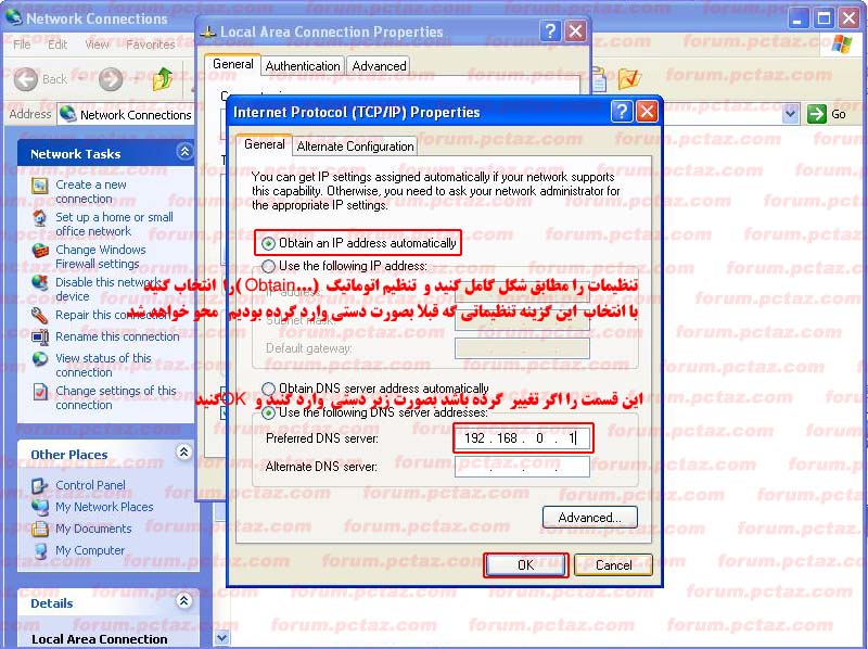

    دوستان درست شد ...اين مرحله رو تو بعضي آموزشها نگفته بود من هم انجام نداده بودم از تو يه سايتي پيدا كردم...
    عكس :
