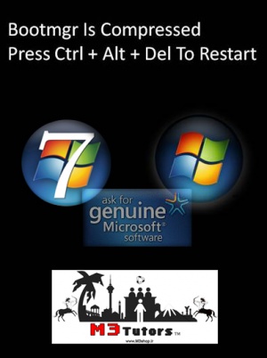

    با سلام من درایو ویندوز رو فشرده کردم با استفاده از my computer-drive C-proprties-general-compress disk this رو زدم ولی دیگه ویندوز بالا نمی اومد و این پیغام رو داد bootmgr is compressed اویندوز رو دوباره هم repair کردم ولی درست نشد کسی از دوستان راه حلی میدونه.

    11 رفع مشکل BOOTMGR IS COMPRESSED
    با سلام
    برای این مشکل سه را ه حل وجود دارد :
    1- استفاده از دی وی دی نصب ویندوز ویستا و بالا اومدن از طریق بوت و انتخاب
    Repair your Computer » Startup Repair
    2- استفاده از دی وی دی نصب ویندوز ویستا و حالت تعمیر کامپیوتر و انتخاب خط فرمان Command prompt
    و وارد کردن دستورات زیر :
    bootrec /fixboot
    bootrec /fixmbr
    و بعد راه اندازی مجدد
    3- با استفاده از دی وی دی نصب ویستا بالا بیایید روی دکمه ی Load Drivers کلیک کرده و بعد یک پنجره ی Explorer شکل باز میشه بعدش روی درایوی که ویندوز نصب کردین راست کلیک کرده و Properties را انتخاب کرده و تیک گزینه ی Compress this Drive را برداشته و تیک apply to subfolders/files را بزارید .
    منتظر بمانید سیستم کارش تموم بشه .
    احتمالاً چون مشکل کمبود حافظه داشتین از این قابلیت استفاده کردین پس قبل از عملیات بالا یه خورده از اطلاعاتتون رو به درایو دیگری منتقل کرده سپس مرحله ی 3 را اجرا کنید تا با کمبود فظا در حین انجام عملیات مواجه نشوید
    مرحله ی 1 رو که انجما دادین حالا مرحله ی 2 و 3 رو اجرا کنید
    موفق باشید
