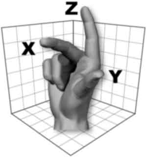

    همانطور که از اسم این عنوان مشخص میباشد در این بحث ما سه بعد x y z داریم و از ابتدای مدلینگ تا انتها با آن ها سروکار داریم .
    در نرم افزار های سه بعدی سازی همیشه این ابعاد مهمترین نقش را برای ایجاد شکل ما دارند چرا که راهنما و مشخص کننده جهت های مختلف برای خلق آثار سه بعدی ما میباشند .

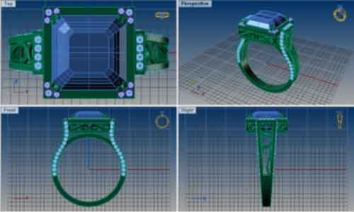

    در طراحی محصول معمولا در ابتدا طرح روی کاغذ از ذهن طراح به وجود می آید .سپس برای اینکه بتواند آن را مانند یک جسم واقعی ببیند و بسنجد مدل سه بعدی آن را با نرم افزار طراحی میکند البته با نرم افزار های این کار مانند 3DMax یا Maya و یا Rhinoceros این نرم افزار ها از صدها نرم افزار مدل ساز میباشند که کار اصلی آنها ارائه دقیق و اصولی یک یا چندیــــن مدل سه بعدی هست
    بعد از اینکه شخص مدل سه بعدی را در نرم افزار ساخت : مانند شکل زیر :
    بعد از آن میتواند با ابزار های بسیار دقیق و حرفه ای نرم افزار حتی وزن تقریبی آن را حدث بزند و اینگونه میتواند خیلی دقیق بر روی کار اعمال نظر کند.

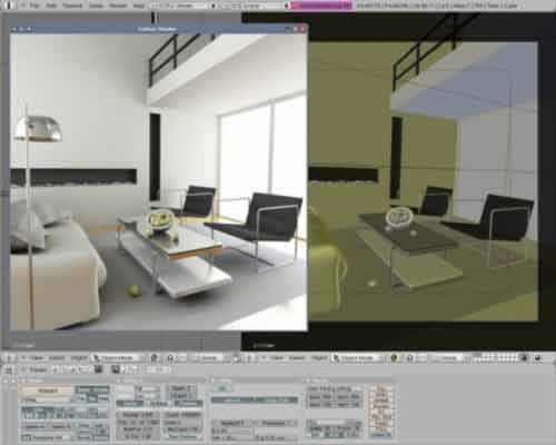

    از موتور رندر اسم بردیم ، موتور رندر در واقع همان نرم افزاری هست که عملیات پردازش عکس را از نرم افزار سه بعدی گرفته و انجام میدهد .
    در عکس بالا در صفحه جلویی رندری را میبینید که به اتمام رسیده و پردازش شده و در صفحه زیرین آن محیط نرم افزار سه بعدی ساز را مبینید
    این نرم افزار سه بعدی ساز موتور رندری دارد که میتواند این کار را انجام دهد.
    پس نتیجه میگیریم که موتور رندر (Render Engine) همان رابطی هست که دستورات پردازشی ما را انجام میدهد.
    این دستورات در نرم افزار سه بعدی ساز اعمال میشود .

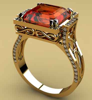

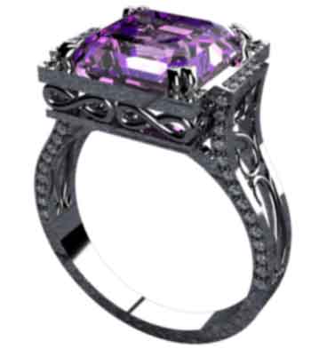

    برای مثال در ساخت همین انگشتر :
    بنده برای رندر آن نور هایی را در نظر داشتم و همچنین جنسیت طلا و یا نقره برای آن .
    وبعد از آن که این خواسته در نرم افزار اعمال شد موتور رندر آن ها را پردازش و عکس زیر را تحویل داد :
    از مزایای نرم افزار های سه بعدی همین رندر ها و همین آنالیز هایی هست که برای ما فراهم میکنند مثلا شما میتوانید نما های دیگری هم از این انگشتر را به صورت رندر شده ببینید حتی با تغییر جنسیت و رنگ سنگ های مختلف اینگونه میتوانید به هر نحوی که مایل هستید اعمال سلیقه کنید.
    نرم افزاری که در اینجا استفاده شده به نام MatrixGemvision 6.2 هست که از نرم افزار های تخصصی طراحی جواهرات هست .
    و موتوری که این فایل سه بعدی را رندر کرده موتور رندر وی ری هست V-ray بنابراین اعمال تنظیمات در ماتریکس و انجام محاسبات آن در وی ری انجام شده .

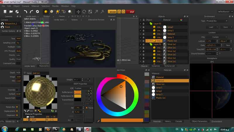

    در صفحه بعد عکس صفحه اصلی موتور رندر مستقل Maxwell2.5 را مشهاده میکنید:
    همانطور که مشهاده میکنید انواع و اقسام تنظیمات برای نور و رنگ و جنسیت مدل 3 بعدی شما در محیط نرم افزار آماده شده است .
