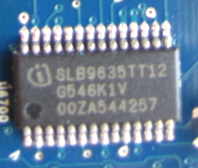

    یا چیپ TPM كه متاسفانه سوكتی هم نیست كنده بشه و یكی جدید لحیم بشه

    درسته در صورتيكه نوت بوك داراي چيپ امنيتي TPM يا TRUSTED PLATFORM MODULE‌باشه اطلاعات يعني همون PASSWORD ها بروي اين تراشه ذخيره ميشه و با قطع باتري تنها ساعت سيستم ثابت ميمونه

    مدتهاست كه نحوه ذخیره سازی داده ها در بایوس عوض شده و حتی در مورد مك بوكها اصلا دیگه بایوس وجود نداره!!!
    یك قطعه سخت افزاری كه رمزنگاری میشه به نام TPM وجود داره كه نوع حافظه اش از جنس فلش هست و تا ده ها سال نیاز به رونویسی الكتریكی نداره
    بنابراین الكی دنبال باطری دراوردن بایوس نباشین
    فاقد هر گونه اثره مگر در نوت بوكهای قدیمی
    البته زودی به طور كلی بایوس دورانش تموم میشه
    الان دوران افی هست
    Extensible Firmware Interface (EFI)
    یكی از برتریهای افی به بایوس یك طرفه یا همون one way hash كردن رالبطه سخت افزار وسیستم عامل هست كه خیلی كمك می كنه به امنیت در ابعاد مختلف از جمله حفاظت نر مافزاری یا همون piracy protection است كه امكان نصب سیستم دست كاری نشده و اریجینال به صورت غیر قانونی رو به طور سخت افزاری از بین برده
    در سیستم عامل مكینتاش به همین روش مانع نصب روی پی سی میشه مگر اینكه نسخه كرك شده باشه
    سازندگان عمدا" این چیپ رو به طرز بدی لحیم كاری می كنن و پایه هاش هم خیلی ریزه و در ضورتیكه بخواهی مجددا در بیاری و یكی جدید بذاری احتمال اتصال كوتاه خیلی بالاست
    شركتهای گارانتی كه سریع مادربرد عوض می كنن و پولشو می گیرن
    اما بعضی ها حوصله دارن و چیپ تی پی ام رو عوض می كنن كه كار هنرمندانه ای است و از جراحی مغز سختتره
