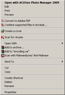

    توضیحات : وقتی که بر روی Icon فایلهای تصویری (عکس) راست کلیک می کنم، منوی راست کلیک با تاخیر 4-5 ثانیه ای باز می شود. مدت زمان این تاخیر به نوع extension فایل بستگی دارد. مثلا این تاخیر در فایلهایی با پسوند GIF با JPG تقریبا 4-5 ثانیه است و فایلهای PSD به مدت 2-3 ثانیه است.
    حتی کپی کردن اینگونه فایلها هم با همون چند ثانیه تاخیر انجام میشه.
    البته باید بگم که در ویندوز قبلی همچین مشکلی نداشتم و وقتی ویندوز XP را مجددا نصب کردم اینجوری شده است.
    حدس : فکر میکنم این تاخیر به خاطر تعداد زیاد آیتمهایی که در منوی راست کلیک هستند باشد. اما آیتمهایی که برای فایل PSD هستند با فایلهای GIF و JPG یکی است. به هر حال تصویری از منوی راست کلیکم را در اینجا درج میکنم.

    با حذف مقادیر زیر از رجیستری ویندوز مشکل من حل شد.
    Cover Designer به برنامه Nero تعلق دارد.
