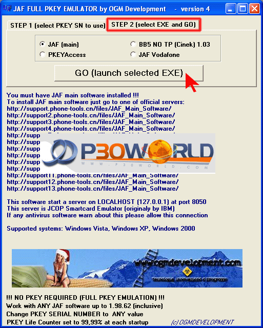

    OGM_JAF_PKEY_Emulator_v4 را اجرا کنید
    مطابق شکل به تب دوم بروید و روی Go کلیک کنید

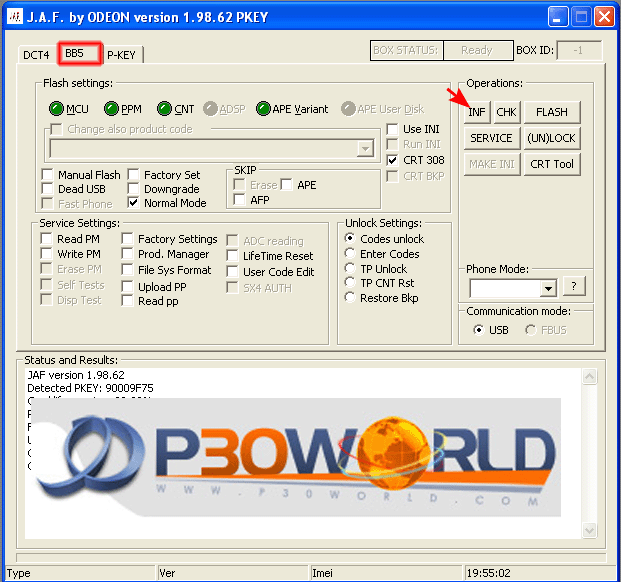

    به تب BB5 بروید و روی INF کلیک کنید تا اطلاعات گوشی شما نشون داده بشه

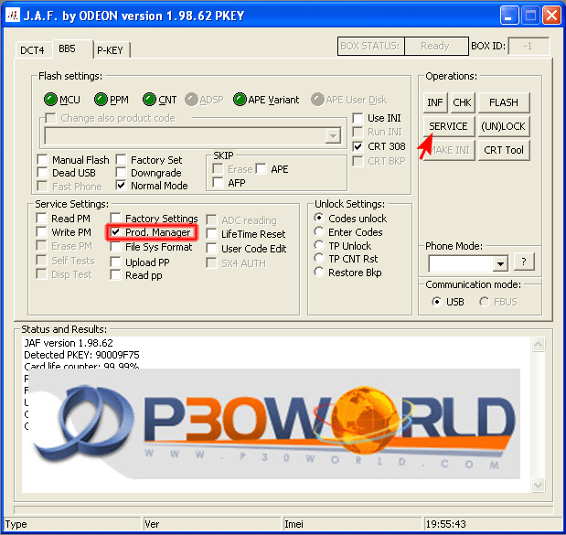

    حالا گزینه Prod. Manager رو تیک بزنید و سپس روی گزینه service کلیک کنید

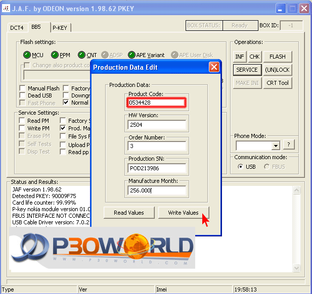

    در پنجره ای که باز شده روی Read Values کلیک کنید
    همون طوری که مشاهده میکنید پروداکت کد یعنی اعداد قسمت اولی مربوط هستش به پروداکت فعلی گوشی شما !!
    حالا به راحتی میتونید این کد رو به کد دیگری تغییر بدین و سپس گزینه write values رو کلیک کنید تا این کد ذخیره بشه !!
