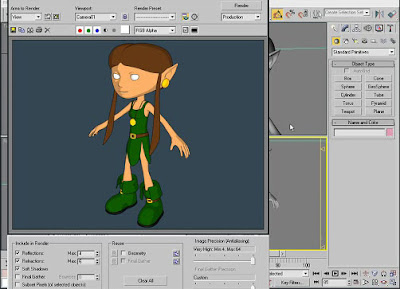

    خوب درسته این تاپیک انیمیشن هم بخشی ازش هست چه دو بعدی و چه سه بعدی
    اتفاقا این انیمیشنهایی که بهشون اشاره کردی 3d هستند و بهشون toon میگن.
    این انیمیشنها رو هم مثل انیمیشنهای سه بعدی با نرم افزارهایی مثل مکس و مایا میسازند فقط نورپردازی و shading شون فرق میکنه و جلوه نقاشی گونه دارند
    اما انیمیشنهای د وبعدی سنتی رو با نقاشی هر فریم و کنار هم گذاشتن اون فریمها کار میکنند و کار اصلی دستی انجام میشه.

    انيميشن تخيلي ايراني به نام " اژدي هاك " هم هست كه با Poser ولي به شكل كارتوني (يكي از تنظيمات Poser ) ساخته شده. البته بعضي از انيميشنهاي مشهور 3D مثل "دانه سيب" رو هم اينطور حالت كارتوني بهشون ميدن. ولي در كل 3D به حساب ميان.
