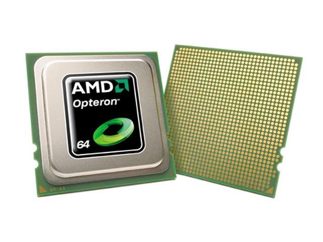

    در مورد پردازنده هم ميتوني روي 4 تا
    AMD Opteron 8435 Istanbul 2.6GHz Socket F 115W Six-Core Server Processor
    حساب كني كه با قيمتي حدود 10000 دلار ميشه تهيه كرد.هر سي پي يو حدود 2500 الي 3000 دلار
    هاردو رم و پاور هم انتخاب با خودت .
    البته براي هارد هم ميتوني از هارد هاي 15000 دور استفاده كني.
    حالا ميتوني با اين سيستم پرواز كني و پرواز كني و تمام corE i7 ها رو بزاري تو جيبت البته اگر بتوني اينها رو تهيه كني .چون مطمئنا اين قطعات توي ايران موجود نيستند.وقيمت ها هم در مورد خارج از كشور هست.

    با توجه به سيستم فعلي شما بهترين كار رفتن به سمت xeon يا opteron هست.
    در مورد مادربرد مدل هاي ديگري مثل مدل زير موجود هست با قيمت 850 دلار.
    اما فقط توانايي ساپورت سي پي يو هاي 4 هسته اي opteron رو داره.
    TYAN S4985G3NR-SI
    در مورد سي پي يو هم انتخاب هاي زيادي مي توني داشته باشي.
    مي توني از 4 تا سي پي يو مدل زير استفاده كني با قيمت هر كدام 1900 دلار.
    AMD Opteron 8384 2.7GHz Socket F 75W Quad-Core Server Processor - OEM
    در مورد مموري هم بايد از sd ram استفاده كني.كه 8*4gig ddr2 667 با قيمتي حدود 1200 دلار استفاده كني.
    هارد رو هم مي توني از انواع مشابه با مدل زير با قيمتي حدود 600 دلار استفاده كني.حالا هر تعداد كه خواستي.
    SEAGATE 146GB INTERNAL 3.5-IN ULTRA320 80-PIN HDD 15000RPM 8MB 1-IN HEIGHT 5-YR
    به نظر من خودت يك سفر برو و قطعات رو تهيه كن.هم يه تفريحي مي كني هم سود گمرك نمي خواي بدي.
    سيتم بر مبناي xeon هم ميتوني تهيه كني.
    البته xeon هم سي پي يوهاي بسيار قدرتمندي داره.همانند مدل زير كه 2400 دلار قيمت داره.
    Intel Xeon E7450 2.4GHz Socket 604 90W Six-Core Server Processor - Retai
    در آخر پيشنهاد اصلي من همون مادربرد و سي پي يويي هست كه در پست بالا موجود هست به اضافه ي هارد و رمي كه در اين پست به اون ها اشاره كردم.
