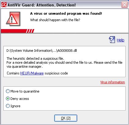

    من روی کامپیوترم آنتی ویروس Avira دارم، وقتی یه مدت ( مثلا بیست دقیقه ) با کامپیوترم کار نمیکنم شروع میکنه به دادن پیغام زیر که حدود پنج ثانیه این پیغام رو نشون میده ( با یه بوق که از تو کیس میاد و آلارم آنتی ویروس هست ) و بعد پیغام محو میشه و دوباره چند دقیقه دیگه این مورد تکرار میشه ( زمان هاش منظم نیست ولی بین هر پیغام تقریبا نیم ساعت وقفه هست ) مثل اینکه این ویروسه میخواد یه کاری بکنه ولی آنتی ویروس هر بار جلوش رو میگیره و توانایی پاک کردنش رو هم نداره، من نمیخوام قرنتینش کنم میخوام پاکش کنم، چیکار کنم؟ ( ویندوزم تو درایو D نصب هست )
    با آخرین نسخه آپدیت شده آنتی ویروس های avast , avira , kaspersky , nod32 , spyware doctor هم به صورت معمولی و هم از تو سیف مد کامپیوتر رو کامل اسکن کردم ولی هیچ فایده ای نداشت که نداشت
    چیکار کنم؟ این چیه و چیکار میکنه؟

    توی پست اول که نوشتم!
    نمیخوام قرنتینش کنم، میخوام پاکش کنم
    چیه؟ چجوری پاکش کنم؟

    یه نگاه به عکسی که گذاشتم بندازید، فایل نیست که! توی System Volume Information هست

    خوب منم منظورم همون پوشه هست يعني Sytem Volume Information اين پوشه بصورت مخفي و سيستمي هست كه مربوط به System resore ويندوزه . براي ديدن اين فايل به My Computer > Tools > Folder Option > view بريد و دايره نشان دادن فايل هاي مخفي يعني Show Hidden file ... رو توپر كنين و تيك دو گزينه پايين يعني Hide Protected System.... رو برداريد و به سوال Yes بزنيد. اكنون در تمام درايواتون اين پوشه و پوشه recycler نمايان خواهد شد .
    روي پوشه System Volume دابل كليك كنين اگر باز شد تمام فايل هاي داخل اونو پاك كنين . اگر باز نشد بگين تا روش باز كردن پوشه رو بگم . يا ميتونين كار ديگه اي هم بكنين . به مسير Control > system > system resore برين و تيك گزينه turn Off..... رو بزنين و Ok كنين .
    روي هر درايو در My Computer راست كليك كنين و Properties‌بزنين و در تب اول يعني General وارد Disk Cleanup بشين و به تب More Option برين و در كادر آخر يعني System Restore ، كليد Clean Up رو بزنين و به تمام سوالات و پنجر هاي باز شده Ok كنين.
