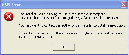

    52 مگیه که در دوحالت اصلا نصب نمیشه و ارور زیرو میده
    5 مگیه هم نصب کردم و بعد گفت که باید کامپیوتر ریست بشه و من هم قبول کردم، ولی بعد از بالا اومدن ویندوز هیچ اتفاقی نیفتاده بود

    دوست من یه چهار پنج ساعتی طول کشید تا همون فایلو دانلود کردم
    میارزه دوباره با این لینک شما ریسک کنم ؟
