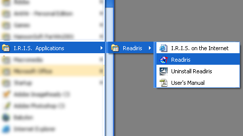

    بعد از نصب كامل برنامه (بدون شرح!) از منوي استارت برنامه را اجرا كنيد.

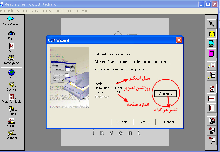

    به محظ شروع شدن برنامه پنجره OCR Wizard باز مي شود گزينه Next را فشار دهيد دوباره اين كار را انجام دهيد
    حالا به اين قسمت مي رسيد
    براي تغيير هر قسمت كه لازم داريد روي گزينه Change… كليك كنيد
    در پنجره جديد مدل اسكنر را انتخاب كنيد بقيه تنظيمات هم با توجه به شكل بالا انجام دهيد.
    حالا روي گزينه Next براي ادامه كليك كنيد در پنجره جديد زبان مورد استفاده را انتخاب كنيد ( English)
    دوباره گزينه Next را فشار دهيد در پنجره جديداحتياجي به تنظيمات خاصي ندارد چون به طور اتوماتيك برنامه word نصب شده را مي شناسد.

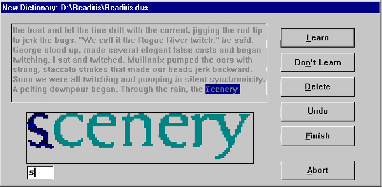

    1- ممكن است در هنگام اسكن به علت نشناختن بعضي از حروف مثل شكل زير ايراد زير گرفته شود.
    در چنين حالتي بايد حرف مورد نظر را به برنامه بدهيد مثل مثال بالا بايد حرف S به جاي حروف شناخته نشده به دستگاه داده شود.
