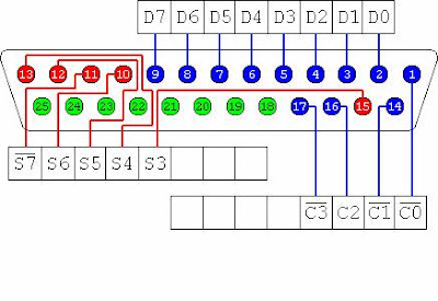

    پورت موازی چیست؟
    این پورت در ابتدا فقط برای پرینتر های ‏IBM‏ روی کامپیوتر ها اظافه شد. اما با ‏ورود پورت سریال و ‏USB‏ اکنون سالهای آخر عمر خود را سپری می کند و هم ‏اکنون روی سیستم های پیشرفته نصب نمی شود. اما برای ساخت پروژه های ‏کوچک مرتبت با رایانه ساده ترین و ارزانترین گزینه است.‏
    همان طور که در شکل می بینید این پورت دارای 25 پایه است که 8 تای آن بدون ‏استفاده و به زمین متصل اند.بقیه پایه ها سه گروهند:‏
    الف) پایه های خروجی ‏‎(Data Out)‎
    شامل پایه های ( 2-9 ) می شود.در اغلب رایانه ها فقط خروجی اند و به عنوان ‏ورودی نمی توان از آنها استفاده کرد. این پایه ها از نوع آی سی های ‏TTL‏ هستند ‏و در حالت اتصال کوتاه جریانی تا ‏‎100mA‏ را می هند.‏
    این پایه ها به وسیله ثبات شماره ( ‏‎0x378‎‏ ) رایانه ها قابل دسترسی هستند (البته ‏ممکن است در گروهی از رایانه ها شماره این ثبات فرق کند). ارتباط بیت های ‏این ثبات با پایه های پورت در شکل نمایش داده شده است.‏
    ب)پایه های ورودی ( ‏Status‏ )‏
    شامل پایه های ( 10،11،12،13،15 ) می شود.این گروه از پایه ها فقط ورودی ‏اند یعنی فقط می توان اطلاعات این پایه ها را خواند. این پایه ها به وسیله
    ثبات شماره ( ‏‎0x379‎‏ ) رایانه ها قابل دسترسی هستند (البته ممکن است در ‏گروهی از رایانه ها شماره این ثبات فرق کند).این پایه ها در حالت باز با یک ‏مقاومت ‏‎1K‏ به ‏VCC‏ متصل شده اند.ارتباط بیت های این ثبات با پایه های پورت ‏در شکل نمایش داده شده است.‏
    ج)پایه های ورودی و خروجی ( ‏Control‏ )‏
    ثبات شماره (‏‎0x37a ‎‏ ) رایانه ها قابل دسترسی هستند (البته ممکن است در ‏گروهی از رایانه ها شماره این ثبات فرق کند).این پایه ها در حالت باز با یک ‏مقاومت ‏‎1K‏ به ‏VCC‏ متصل شده اند.مقدار صفر ویک این پایه ها را هم می توان ‏خواند و هم می توان آن را نوشت.‏
    آدرس پورت
    پیش از این گفتیم آدرس پورت مورد نظر در فظای رایانه ممکن است در بعضی ‏از رایانه ها تفاوت کند اما باید بدانیم که ترتیب این آدرس ها همواره یکی است. ‏یعنی رجیستر خروجی ‏Data‏ در ابتدا بعد از آن ‏Status‏ یا همان ورودی ها و بعد ‏از آن هم ‏Control‏ یا همان خروجی ها.‏
    آدرس آغاز دسترسی به رجیستر را ‏Base address‏ می نامیم و حالا به جداول ‏زیر دقت کنید:‏
    آدرس پورت در رایانه شما
    به مسیر زیر مراجعه کنید :‏
    Control Panel / System / Hardware / Device Manager / Ports ‎‎(Com & LPT) / ECP Printer port / Resources.‎
    در این پنجره لیستی وجود دارد که آدرس رجیسترهای کامپیوتر شما را نشان می ‏دهد. رایانه من دارای دو ‏BaseAddress‏ برای دسترسی به پورت موازی ‏‏(‏LPT‏)است که با ‏I/O Range‏ نشان داده شده است.یکی از ‏‎0x378 – 0x37f‏ و ‏دیگری از ‏‎0x778 – 0x77b‏ البته هر دوی این آدرس ها به یک پورت متصل ‏اند.اگر در رایانه شما چنین پنجره ای وجود ندارد برنامه ‏‎ port95ntرا دانلود و ‏نصب کنید.‏
