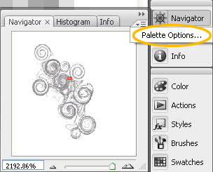

    2-Navigator:
    خوب فکر میکنم دوستان مبتدی با این پالت نمایشگر در قتوشاپ اشنا باشند که مخصوص بزرگ نمایی و کوچک نمایی در تصویر می باشد.
    نکات حاشیه این ابزار در وحله اول کار این پالت با کلیدCtrlو تغییر رنگ نوار دور کار در این ابزار می باشد که به طور پیش فرض قرمز می باشد.
    شما می توانید با نگه داشتن کلید Ctrlو درگ کردن ماوس در داخل پالت navigatorاندازه جای خاصی از تصویر را به میزان درگ خود تغییر دهید.
    بیشتر دوستان خوب که فتوشاپ کار میکنند خیلی دوست دارند محیط رو به سلیقه خودشون تغییر بدهند هر جاش رو و این هم یه چیز مصلم هست.
    خوب نوار حاشیه این پالت به رنگ قرمز هست اما گر کسی از دوستان خواست تغییر بده این رنگ رو نسبت به سلیقش از مکان زیر این کار رو میکنه و رنگ مورد نظرش رو قرار میده:

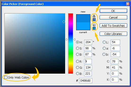

    7-color
    چند نکته در مورد رنگ ها که دونستن اونها بدک نیست با این که احتمالا همه میدونن.
    اولین نکته پیش فرض کردن رنگ های مورد نیاز در صفحه هست که بعد از تغییرات انجام میدن و با کلیدهای DوXتبدیل میشن.با این کار شما میتونید رنگهای سیاه وسفید رو در بک گراند و فورگراند داشته باشید.
    1-7:
    در وحله بعد این که در زمان طراحی وقتی در پنجره Color Pikerقرار داریم با دو گزینه رو به روهستیم .که این گزینه ها میتونند مارو در کیفیت رنگ و نوع اون در خروجی کمک کنند.
    وقتی شما رنگی را انتخاب مبکنید علامت مثلث به شما می گوید که رنگ مورد نظر در چاپ دقیق در نمی اید و اگر علامت مربع فعال شد نشان دهنده این است که رنگ مورد نظر در وب دقیق در نمی اید.
    در صورت کلیک کردن بر روی هر یک از این اشکال نزدیک ترین رنگ با کیفیت در ان محدوده برای شما باز گردانده میشود.
    گزینهOnly Web Colorنیز در صورت فعال بودن به شما کمک میکنه که رنگ های مرد نظر در طراحی وب رو در دسترس داشته باشید.
