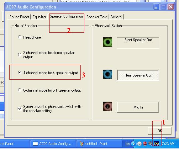

    اگه نباشه جاش خالی می مونه ashkan 261's Avatar
    Apr 2008
    karaj
    220
    برای فعال کردن هدفون در ویندوز ، یا پخش صدا از طریق هدفون ها و هدست ها باید از مسیری که در عکس قرار دادم فعال کنید ، البته کارت صداها متفاوت هستن ، اینم برای مدل ac97 هست
