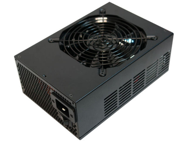

    نمیشه دقیقا گفت کدوم بهتره دو مورد طراحی متفاوت هست و البته طراحی سیستم خنک کننده پاورها هم بسیار پیچیده تر از چیزیه که فکرشون بکنید بعضی از پاورها هم ممکنه حتی بیشتر از یک فن داشته باشن؛ ولی من یبار کلی 1-2 سال پیش از مهندش عمرانی تو فرووم سخت افزار که پرسیدم (ایشون در شرکت گرین هستن) گفتن پاورهای با فن های 80 که پشت پاور هست بهتر هستن از پاورهایی که فن 120 زیر پاور هست و دما رو به داخل کیس میدن و پاورهای حرفه ای و گرون قیمت هم اکثرا همینطور هستن، یادمه یه مدل پاور OCZ هم مثال میزدن ولی اون برای اون موقع بود. الان تقریبا خیلی از پاورهای High Performance کمپانی معظمی مثل OCZ یا پاورهای حرفه ای کمپانی های دیگه رو ببنی فنهاشون 120 یا 140 داخلی شده و انگار اون طراحی فن های 80 داره یکمی از رده خارج میشه ولی بعضی از پاورهای حرفه ای هم هنوز 80 از عقب هستن مثل پاورهای PCPower یا بعضی از پاورهای خفن SilverStone، ولی از نظر من فرقی نداره نمیشه گفت کدوم بهتره دو طراحی متفاوت هست.
    مثلا این دو تا پاور SilverStone هست اولی جدیدتر و 1200 وات و دومی از همون سری قدیمی تر و 1000 وات.
