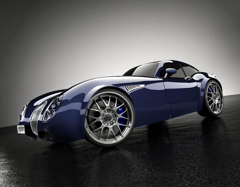

    راستی بهت توصیه میکنم که واسه رندر در blender از موتور yafray استفاده کنی
    اینم چند تا رندر yafray :
