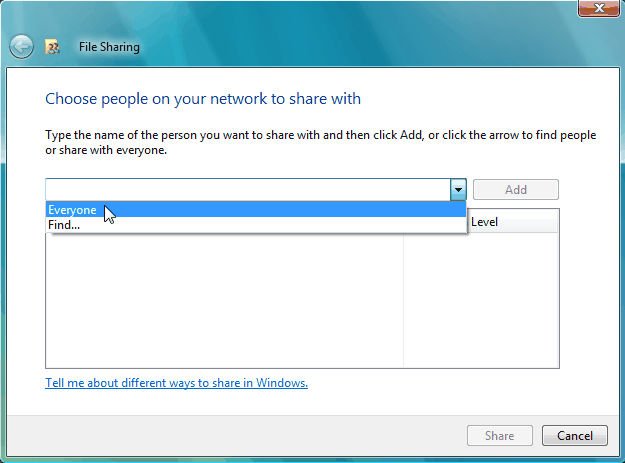

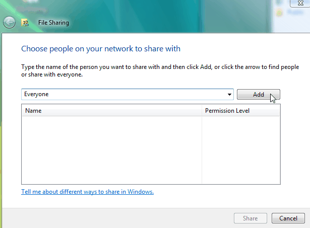

    استفاده از قابلیت SHARING در ویستا
    1-ابتدا رو فایل مورد نظر راست کلیک کنید و Share رو انتخاب کنید.
    2-در این قسمت میتونید تعیین کنید که که میخواید با چه کسانی فایل رو SHARE کنید(میتونید از گزینه ی FIND برای پیدا کردن کامپیوتر های دیگه در Network خودتون استفاده کنید.)

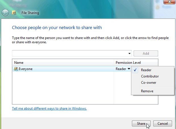

    3-در قسمت Permission Level میتونید تعیین کنید که تا چه Level طرف مقابل به فایل Share دسترسی داشته باشه
    Permission levels range from "Reader", which only allows users to look at the files in the folder, to "Co-owner", which allows users to edit files inside of it
    پس از این مرحله فایل شما Share شده و علامت Icon اون هم فرق میکنه تا شما رو متوجه Share بودن اون فایل کنه
