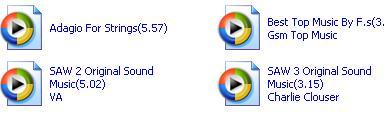

    سلام دوستان 2 مشکل عجیب فونت و رنگ فونت ها چطوری مشکلشون رو حل کنم:
    مشکل 1:
    مشکل 2:
    نمی دونم چرا اینجوی شده راه حلش چی هست دوستان؟

    مشکل اول احتمالا از قسمت زیر هست
    right click Desktop -> propertise -> Tab Appaerance -> Advanced
    قسمت دوم هم احتمالا فایلهای شما کمپرس شدن
    روی فایلها راست کلیک کنید و propertise را بزنید و بعد دکمه Advanced را بزنید و تیک گزینه compresse content ... را بردارید . و صفحه را ok کنید
    موفق باشید .

    سلام دوستان گلم
    علاوه بر مشکل قبلی میتونه از یه فایل ini هم باشه که تو همون مسیر به صورت سوپر هایدن شده
    موفق باشین
