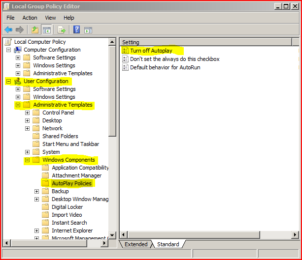

    اگر از ویندوز ویستا استفاده می کنید باید این کار را از طریق Local Group Policy Editor انجام دهید :
    البته باید توجه داشته باشید روشهای فوق تنها از اجرای خودبخودی این بدافزارها هنگام اتصال به سیستم جلوگیری می کنند
    و شما نباید هیچگاه برای باز کردن این درایوها روی آنها Double Click کنید.
