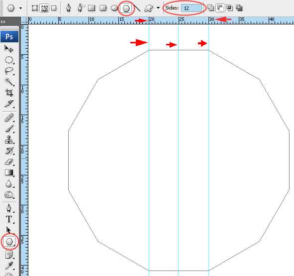

    البته براي چنين كارهايي نرم افزار هاي وكتور مثل corel draw مناسب ترن ولي اگه با فوتوشاپ مي خواين اينم آموزشش (البته نيم سانت خيلي كمه و نتيجه نهايي شايد زياد مطلوب نباشه):
    اول از همه خط كش (Ruler) رو از منوي view فعال كنيد بعد روي خط كشي كه در سمت چپ قرار داره كليك كنيد و بكشيد (درگ كنيد) تا يه خط آبي كمرنگ ازش خارج بشه و همينطور كه در تصوير مشخص كردم دو خط آبي رنگ ديگه هم با توجه به اعدادي كه مشخص كردم بكشيد
    حالا آيتم هايي كه در شكل زير مشخص كردم رو كليك كنيد و مقدار sides رو روي 12 بذاريد
    با استفاده از نگه داشتن كليد Shift و درگ كردن موس سعي كنيد شكلتونو طوري تنظيم كنيد كه يك ضلعش بين دو خط آبي راهنما قرار بگيره (به شكل توجه كنيد)
    اگه خوب تنظيم نشد روي شكلتون كليك راست كنيد و از اونجا Free Transform Path رو انتخاب كنيد و اونقدر تنظيم كنيد تا دقيقا بين دو خط راهنما قرار بگيره
    وقتي به طور مناسبي تنظيم شد روي شكلتون كليك راست كرده و Free Transform Path رو انتخاب كنيد و از منوي ظاهر شده در بالا مقاديري كه در شكل مشخص كردم وارد كنيد (در واقع به مقدار نيم سانت مورد نظر شما تبديل ميشه) و ok
    خب حالا مي تونيد هر بلايي خواستيد سر شكلتون بياريد از جمله پركردن يا حاشيه دار كردن و ... (البته دقت كنيد براي اين كار حتما" قبلش يه لايه جديد بسازيد)

    ببينيد شما قبل از اين كه بخواين سيو كنين اول توي پالت Layers نگاه كنيد كه همه لايه ها به غير از لايه اي كه شامل 12 ضلعيه غير فعال (Hide) باشه (براي اين كار روي علامت چشم كليك كنيد)
    در اين صورت راحت مي تونيد لايه تونو بصورتي كه بكگراند هم نداشته باشه (Transparent) سيو كنيد
    البته از منوي File > Save for Web and Devices هم با انتخاب پسوند گيف ميتونيد براحتي سيو كنيد
    راستي حتما" بايد پسوندتون گيف باشه؟ آخه براي چنين چيزي پسوند PNG مناسب تر به نظر مي رسه
    اون مشكلي كه گفتيد، چون احتمالا" رنگ دوازده ضلعيتون سفيده و بكگراندش هم سفيده خب طبيعيه كه فقط يه صفحه سفيد نشون بده
