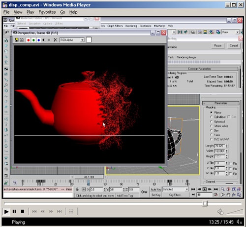

    شما میتونی از این لینک استفاده کنی :
    اینم عکسش :
    در ضمن یه کدک هم برای باز کردنش نیازه که از زیر میتونین بگیرین :
    خوش باشین
