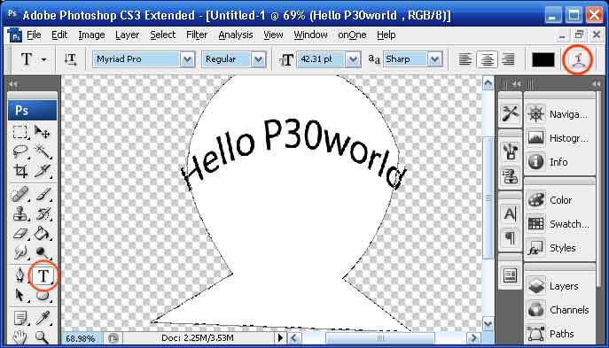

    من می خوام یه نوشته ای رو به صورت منحنی بنویسم.
    وقتی دایره می کشم و نوشتم رو می نویسم به صورت دایره در میاد ولی من میخوام نوشتم باز تر بشه.
    برای این کار بیضی هم کمه.
    یکمی باز تر از بیضی باید بنویسم.
    یعنی می خوام دور سر یه عکس(از جلو پیشونی تا بالاتر از گردن از پشت سر) یه نوشته ای رو بنویسم،اما هر کاری می کنم دایره م اونقد نمیشه که میخوام.و آخر نوشته هام میاد توی سرش و بیرون از سرش نیست.

    بله كه ميشه! ( اگه درست متوجه شده باشم )
    ابزار Pen رو بردار و مثل زير تنظيم كن:
    شكل مورد نظر يا منحني مورد نظر رو رسم كن و سپس ابزار تايپ رو بردار و روي قسمتي كه ميخواي متن شروع بشه كليك كن تا آماده تايپ بشه.
    حالا متن مورد نظر رو بنويس:
    و در آخر ميتوني ( در حالي كه ابزار Pen فعاله ) كليد Esc رو بزني تا خط فرضي هم حذف بشه.

    سعيد جان فكر كنم منظورشون حالت سه بعدي و منحني شكل نوشته بود (البته نميدونم)
    به هر حال منم اين توضيحات رو ميذارم:
    اگه منظورتون يه چيزي شبيه اين باشه:
    به اين ترتيب كه در شكل زير مشخص كردم:
    ابزار تايپ و از اونجا اون دكمه اي كه در گوشه با قرمز مشخص كردم كليك كنيد
    يه پنجره اي مثل شكل زير ظاهر ميشه كه مي تونيد حالت هاي مختلفي رو انتخاب كنيد:
