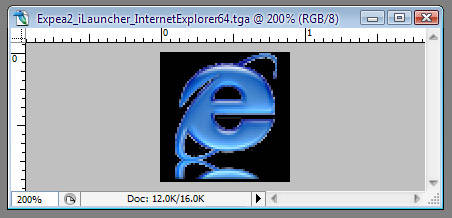

    من بخاطر امتحان فايل ها ACD See البته ورژن 6 كه تو خونه داشتيم نصب كردم و وقتي فايل شما و همينطور فايلاي ترنسپرنت PNG رو هم امتحان كردم زمينه شونو سياه نشون مي داد مثل اين عكس:
    حالا نمي دونم ورژن ACD See شما بالاتره يا تنظيم خاصي داره كه ترنسپرنت نشون ميده.
    اصلا شما با پس زمينه سياه امتحان كردين؟ شايد اون برنامه خود بخود پس زمينه سياهو ماسك مي كنه!!

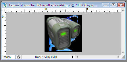

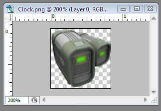

    خواستم یک عکس ترنسپرنت PNG رو کپی کنم روی یک عکس ترنسپرنت TGA تا به عبارتی از خاصیت ترنسپرنسی عکس TGA استفاده کنم و همونطوری ذخیره اش کنم ولی مسله عجیب این بود که عکس دومی بصورت ماسک روی عکس اولی قرار گرفت یعنی این شکلی:
    با پسوند PNG و ترنسپرنت
    با پسوند TGA و ترنسپرنت
    عکس PNG را روی عکس TGA کپی کرده سپس آن را پسوند TGA ذخیره میکنیم
    اما حاصل کار اینطوری میشه!!!!
    حتی اگه عکس Internet Explorer رو هم پاکش کنم یعنی کل زمینه سیاه بشه و اون موقع عکس دومی رو روش کپی کنم باز هم همین شکلی میشه و علامت Internet Explorer خود به خود نمایش داده میشه!!!

    به عكس زير دقت كنيد:
    اين همون فايليه كه شما گذاشته بودين اگه خوب نگاه كنين مي بينين كه در قسمت Channels اون آخر يه لايه به نام Alpha1 موجوده. همين كليد حل مشكل شماست(احتمالا)
    واسه انجام اين كار شما كافيه اون قسمتي كه مي خواين اطرافش ترنسپرنت بشه سلكت كنين بعد توي قسمت Channels اون علامت مربعي كه دايره تو خالي وسطشه(Save Selection as Channel) رو كليك كنين تا يه لايه مثل تصوير بالا ايجاد بشه بعد هم موقع سيو دقت كنين Resolution رو روي 32 bits/pixels قرار بدين فكر كنم مشكل شما حل بشه
    (البته توضيح بدم كه من دو تا فايل براي امتحان شما درست كردم كه تو اوليش اون لايه آلفا 1 رو غير فعال كردم و تو دوميش فعال ببينيد كدومش درست نشون مي ده)
