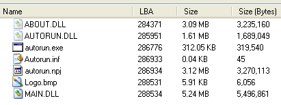

    من یه سی دی دارم که ایمیجش دستمه و از روی ایمیج اجراش میکنم و بخوبی هم کار میکنه
    ولی میخوام فایل های داخل این ایمیج رو بیرون بکشم و خودم براش اتوران و ... درست کنم
    اتوران خودش واقعاً افتضاح هستش و کاربر اصلاً باهاش راحت نیست و خیلی اذیت میشه ، بگذریم ...
    من این ایمیج رو که با فرمت iso هسش با برنامه IsoBuster باز کردم
    ولی متاسفانه مثل اینکه اومدن و با HEX ادیتورها و روش به اصطلاح "خراب کردن"
    نام قسمت ISO و نام فایل ها رو برداشتند و نمیشه در این قسمت فایل ها رو دید و استخراج کرد
    به عکس زیر توجه کنید :
    وقتی این سی دی رو توسط Virtual Drive کلون mount می کنیم و برنامه اجرا میشه
    و میریم با برنامه Process Explorer نگاه میکنیم تا مسیر اجرا رو ببینیم
    می بینیم که مسیر اجرا اینطوریه : I:\autorun.npj
    فایل هایی که درون سی دی میشه دید تو عکس زیر آورده شده اند :
    فایل autorun.npj حجمش حدوده 3 مگابایته من فکر میکردم که اومدند فایل ها رو با MeloBox پک کردند
    ولی حجم این فایل 3 مگابایته و بهش نمیاد پک شده باشه ! (شاید حجمش رو بوسیله یه HEX ادیتور تغییر داده اند)
    ولی وقتی این فایل autorun.npj رو با HexWorkshop باز کردم دیدم که فایل اجرایی هستش
    و وقتی روی هارد کپی اش کردم و پسوندش رو به exe تغییر دادم دیدم فرمت اجرایی ماکرومدیا هستش
    ولی وقتی روش دابل کلیک می کنم هیچ اتفاقی نمی افته ! حتی ارور هم نمیده !
    می خواستم بدونم نظر دوستان و پیشکسوتان چیه و چه جوری میشه فایل های این سی دی رو اکستراکت کرد ؟!

    پروفشنال ژولی لسکو's Avatar
    640
    دوست عزیز سلام
    من با احتمال بالا بهت میگم این DLL ها DLL نیستند!
    احتمال زیاد 1- Dummy هستند و یا 2- اصلا فایلهای اصلی برنامه هستند که انکود شدن به عنوان DLL
    البته حجمشون اینطور نشون نمیده چون حجم کمی دارن
    من تا حالا ندیدم حجم فایلها رو کم کنن بلکه همیشه زیاد کردن
    جل الخالق! شاید حجم رو دستکاری کردن تا کمتر نشون بده!
    خلاصه بعید میدونم به این راحتی ها بشه از دست ایزوبوستر در رفت.
    پس فایلهایی که دنبالشونی احتمالا بین همین ها هست.
    پیشنهاد میکنم یکی یکی فایلهای DLL رو حذف کنی ا یمیج جدید بسازی و اجرا کنی و ببینی برنامه عکس العملش چیه آیا اصلا برنامه اجرا میشه ؟ یا اجرا میشه ولی محتویاتی مثل فیلم در کار نیستن؟
    راستی نگفتی این سی دی اصلا چی هست؟ فیلم اموزش عکس PDF ................................
    در کل احتمال اینکه فایلهای مخفی دیگه وجود داشته باشه خیلی کمه
    چون میشه مسیر رو با وینهکس قطع کرد ولی اون وقت آتوران هم به اونها دست رسی نداره
    خوب من همینقدر بلد بودم که برات نوشتم
    منتظر نظر دوستان باش که بهتر میتونن بهت کمک کنن
    راستی نمره آواتار شما ،از دید من 100 از 100
    چون سوالت رو مطابق قوانین سایت گذاشتی مطمینا بهترین جواب رو در کمترین زمان میگیری

    » چگونه مي توان تشخيص داد كه چه پوشه هاي مخفي روي سي دي وجود دارند ؟ چگونه مي توان آن‌ها را استخراج كرد ؟
    در مورد پوشه هاي مخفي مي تونيد از نرم افزار IsoBuster استفاده كنيد . نوع نمايش پوشه ها هم بستگي به پروتكشن استفاده شده دارد . گاهي اوقات فقط فولدر را نشان ميدهد (استفاده از UltraISO) ، گاهي اوقات يك علامت + قرمز كنار اون ميذاره (استفاده از CD Secure) و گاهي اوقات هم براي نمايش فولدرهاي مخفي شده بايد گزينه Show Both(Big Endian & Little Endian) را از Option-> File System(s) -> ISO 9960 & ... -> Scan Option انتخاب كنيد (دستكاري بيشتر!) . در اين حالت هم يك علامت + قرمز كنار فولدر نشون ميده
    توي help اين نرم افزار ، اين گونه اطلاعات را ميتوني پيدا كني .

    ممنون کمیسر جان
    باشه dll ها رو تست میکنم نتیجه رو بهتون میگم
    آره منم فکر میکردم اگه اینا مثلاً با WinHEX اومدن و نام فایل ها رو حذف کردند
    اونوقت اوتوران یا exe اصلی چطوری میتونه به فایل ها دسترسی داشته باشه ؟!
    فایل ها هم به احتماً 99 درصد exe ماکرومدیا هستند (فیلم ها آموزشی فلش به همراه محیط اینتراکتیو)

    نقل قول از بخش سوالات متداول
    ممنون هخامنش جان
    هم بابت این پستت هم بابت راهنمایی که قبلاً کردی !
    با دستکاری ایزو باستر (مطابق پست شما) پوشه مخفی که با CD Secure (همون علامت + قرمز) پروتکت
    شده بود نمایان شد. و فایل های مذکور که بصورت dll شده بودند اکستراکت شد !
    در ضمن 550 مگابایت هر سی دی با یه فایل مخدودش پر شده بود یعنی هر سی دی فقط 130 مگ اطلاعات داشت !!!
    فقط یه چیزی تو این بخش تنظیمات ایزوباستر آموزش داده شده ؟ (تویه مقاله ای تاپیکی چیزی)
    یا باید فقط از هلپش استفاده کرد ؟
    بازم تشکر !
    بازم تشکر !
    مقاله نميخواد كه با همين روش دخل خيلي از قفلهايي كه با روش سوپرهايد اطلاعات رو مخفي ميكنن مياد(قابل توجه اونايي كه هي خودشونو ميكشن براي اينكه روش سوپر هايد كردن رو ياد بگيرن و...)
    مراقب شركتهاي قفلگذاري كه ادعا ميكنن ما اطلاعاتتون رو طوري مخفي ميكنيم كه حتي ايزوباستر هم نشون نده باشيد.
    در كل يادتون باشه مخفي كردن اطلاعات و ديتاها در سي دي = امنيت صفر
