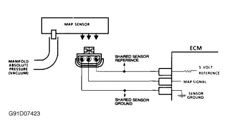

    این سنسور اسمش map sensor یعنی حسگرِ فشارِ هوایِ منیفولد هوا manifold air pressure sensor
    همونطور که میبینین این سنسور یک شیلنگ بهش وصل میشه که اون سرش به منیفولد هوا وصله و به محض گاز دادن و کم شدن فشار هوا در منیفولد , این کاهش فشار از طریق شیلنگ منتقل میشه به سنسور مپ .
    این سنسور یک ولتاژ ثابتِ 5 ولت از کامپیوتر بهش وصل هست و با کاهش و افزایش فشار هوا , خروجیِ ولتاژش تغییر میکنه از نیم ولت ( بر فرض مثال ) تا 5 ولت که معادل با ولتاژ ورودیش هست .
    این ولتاژهای مختلف میره به کامپیوتر و کامپیوتر میفهمه که فشار هوا در منیفولد کم شده ( موقع گاز دادن ) و بنابراین مدتِ بیشتری برق میده به انژکتورها و پاشش سوخت زیاد میشه و ماشین گاز میخوره .
    حالا هر گونه نشتی در سیستم منیفولد باعث میشه شما وقتی گاز میدین , هوا از جاهائی که نشتی داره وارد منیفولد بشه و فشار هوا تغییر نکنه و در نتیجه سنسور مپ هم پیامی به کامپیوتر نمیده و در نتیجه اون هم برق بیشتری به انژکتورها نمیده و ماشین گاز نمیخوره با وجودیکه شما دارین پدال گاز رو فشار میدین .
    البته مقدار نشتی تاثیر داره در مختل شدن ِ گاز خوردنِ موتور
