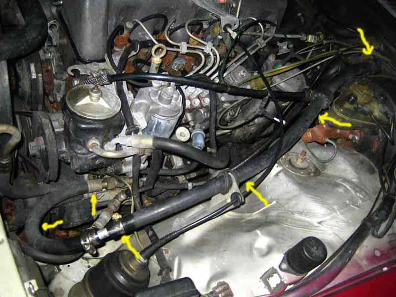

    اگر شیلنگهای کمپروسور کولر یا هیدرولیک فرمانِ ماشینتون مشکلی پیدا کرد نیازی به خرید شیلنگ فابریک نیست . همون شیلنگ قابل تعمیر هست و حتی بهتر از اولش میشه .
    در کارخونه های خودروسازی ( خصوصاً ایرانی و هندی و چینی ) سعی میکنند از مواد اولیه ی ارزان قیمت استفاده کنند برای ساخت ماشین و بعد از مدتِ کوتاهی مشکلات ماشین شروع میشه و مردم مجبورند هی لوازم یدکی بخرند برای ماشینشون .
    در حقیقت سودِ کارخانه های خودروسازی بیشتر از فروش لوازم یدکی و سرویس و خدمات پولیِ پس از فروش هست .
    پیچی که 100 ریال هزینه داره فروخته میشه 5000 ریال .
    اگر شیلنگ کولر ماشین یا شیلنگ هیدرولیک فرمان ماشین نشتی داره یا سوراخ شده یا بریده یا پوسیده , مغازه هائی که شیلنگ هیدرولیک میفروشند , دو سرِ شیلنگ رو جدا میکنند و پِرس میکنند رویِ شیلنگ نو و اگه شیلنگش جنس خوب باشه تا 20 سال هم عمر میکنه .
    فقط بهشون شفارش کنین که جهتِ دو سرِ فلزیِ شیلنگ دقیقاً مثل فابریکش باشه تا موقع نصب مشکلی پیش نیاد گرچه چیز واضحی هست و خودشون باید حواسشون باشه .
    پس وقتی مکانیک میگه شیلنگ خرابه برو نو بخر بیا , اول شیلنگ رو بررسی کنین بعدش زنگ بزنین به چند جا که شیلنگ هیدرولیک تعمیر میکنند ببینین شیلنگهاشون ساخت کجا هست .
    اگر اروپائی یا ژاپنی یا امریکائی باشه عالی هست . کره ای هم قابل تحمله . بیشتر قیمت داره این شیلنگها اما چند برابر بیشتر عمر میکنه .
    شیلنگ رو ببرین پیششون و تعمیر کنین . بالا سرشون وایسین و سفارش کنین که عجله نکنه و همه ی مهارتش رو به کار بگیره تا تمیز تر در بیاد .

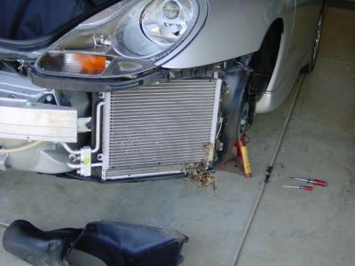

    همیشه اول فصل گرما , سپر جلو رو باز کنین و رادیاتور کولر رو با فشار بسیار زیاد آب و مایع ظرفشوئی بشورید اما لمسش نکنین وگرنه لِه میشه و منفذاش بسته میشه .
    تمیز بودن کوندنسور ( رادیاتور کولر ) خیلی در خنک کنندگی کولر و عمر کمپروسور و مصرف بنزین تاثیر داره .
