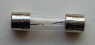

    از تجربه هائی که با مشکل روشن نشدن لامپ داشتم این چند تا چیز رو یاد گرفتم :
    1- بعضی وقتها با یک تَلَنگر یا تَقّه به جای لامپ , یهو درست میشه چون خاک میگره و درست به هولدر وصل نمیشه . در این موارد اگه با کف دست چند ضربه به چراغ بزنین یهو روشن میشه پس باید باز بشه تمیز بشه .
    2- گاهی لامپ سوخته ( سیاه شده ) یا تنگستنش کنده شده ( تکیده ) . باید لامپ عوض بشه .
    3- اگر مطمئن شدین لامپ و هولدر مشکلی نداره اما چراغ روشن نمیشه , باید با ولتمتر ببینین اصلاً هولدر برق داره یا نه . اگر ندازه باید رفت سراغ فیوز .
    4 - اگر کلید فشاری داره اون لامپ ( مثل لامپ سقف ) که با کلید فشاری کنار درها کار میکنه , ممکنه کلیدش جرم گرفته باشه و درست کار نمیکنه یا سیمش قطع شده باشه مثل کلید فشاری درها . با تکون دادن کلید فشاری ممکنه چراغ درست بشه .
    5 - اگر ولتمتر ندارین دیگه احتیاج به تست نداره . مستقیم برید سراغ فیوز
    فیوز سوخته این شکلی میشه .
    تذکر بسیار مهم :
    هر فیوزی که میسوزه باید با یک فیوز مثل خودش ( هم آمپر ) تعویض بشه وگرنه ممکنه باعث آتش سوزی ماشین بشه به علت قوی بودن فیوز و آتش گرفتن سیمها به جای سوختن فیوز
    رنگ هر فیوزی نمایانگر مقدار آمپری هست که میتونه از خودش عبور بده ( استاندارد جهانی ) . مقدار امپر هم روی فیوز نوشته شده . اندازه هاشون هم باید یکی باشه
    نصب فیوز قویتر امکان آیش سوزی رو بابا میبره هم در ماشین هم در منزل و غیره
