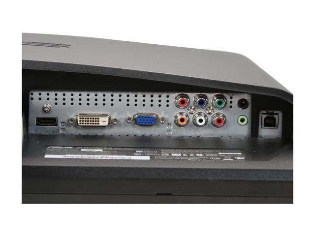

    دوستان Lion مدل vk266h رو هم از ASUS اورد که 26 اینچ هست
    مشخصات
    Panel Size: 25.5“ Wide Screen
    True Resolution: 1920X1200
    Pixel Pitch: 0.287mm
    Brightness(Max): 300 cd/㎡
    Contrast Ratio (Max.): 20000 :1 (ASCR)
    Display Color: 16.7M
    Viewing Angle (CR≧10): 170°(H)/160°(V)
    Response Time: 2 ms (Gray-to-Gray)
    PC Input: DVI-D/D-Sub
    PC Audio Input: 3.5mm Mini-jack
    Video Input: Component(YPbPr)/HDMI
    AV Audio Input: HDMI
    وب کم 2.0MP هم داره
    از نظر وردوی و خروجی واقعا تکمیله :
    قیمتش هم 420 تومان که به نظر من خیلی مناسبه
